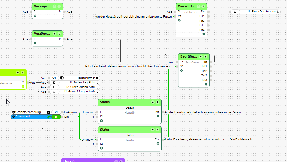

    Hallo Loxforum,
    Ich habe es endlich hinbekommen, dass mein Hikvision Rekorder die Face Recognition
    vernünftig an die Handyapp meldet.
    Nun stelle ich mir 2 Fragen:
    1.
    Ist es möglich, dass beim Erkennen eines bekannten Gesichts (z.B. Ein Kumpel) der in Hikvison hinterlegte Name an Loxone gesendet wird?
    Somit die Türklingel über die Lautsprecher gleich den entsprechenden Namen durchgeben.
    2.
    ​​​​Wie kann ich am Besten die Bewegungserkennung des Rekorders an Loxone übergeben. Ich habe bereits viel im Forum gelesen, der große Tenor ist, klappt zwar, aber nur sporadisch. Gibt es hier eine funktionale und dauerhafte Lösung?
    Es wäre natürlich auch möglich beim eigenen Gesicht die Haustür automatisch zu öffnen, dafür ist mir das System aber zu fehlerhaft.
    Vorhanden: Miniserver V2, Audioserver + Extensions, Hikvision NVR DS-7616NXI-I2, Raspberry PI 3 B+ (Loxberry ist möglich)

    Kla kannst du als TTS machen. Ich mache etwas ähnliches anbei mal meine Config Klicke auf die Grafik für eine vergrößerte Ansicht

      Die Umsetzung mit TTS ist kein Problem.
      meine Frage ist, wie ich die Gesichtserkennung von Hikvision an Loxone melde?
      Wie hast du das gelöst?
      Können auch Namen übergeben werden?
