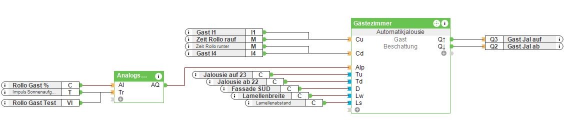

                Ich hab bisher nicht hinbekommen, dass mit Sonnenaufgang das Rollo auf 70% fährt und später dann komplett auf geht.
                Anbei ein Screenshot, V.10
                Der Virtuelle Taster dient nur zum Test, und der funktioniert, wenn ausgelöst fährt das Rollo auf 70%.
                Was fehlt mir denn jetzt noch, dass das auch zu einer bestimmten Uhrzeit geschieht? Hab das aus den bisherigen Diskussionen
                nicht ableiten können.
                Klicke auf die Grafik für eine vergrößerte Ansicht  Name: rollo halb.JPG Ansichten: 0 Größe: 43,4 KB ID: 217924
                Zuletzt geändert von Gast; 28.10.2019, 11:08.
                  • 5178
                  Gast
                  Komplett auf machst Du über einen Impuls an Cu.
                  Für die 70% würde ich an Stelle des Analogspeichers einen Analogwahlschalter und zwei Konstanten nehmen.
                  Konstante 1 = 70%
                  Konstante 2 = 70.01%
                  Verbindungen Analogwahlschalter:
                  Konstante 1 an AI1
                  Konstante 2 an AI2
                  Impuls Sonnenaufgang an S
                  AQ an AIp von Automatikjalousie

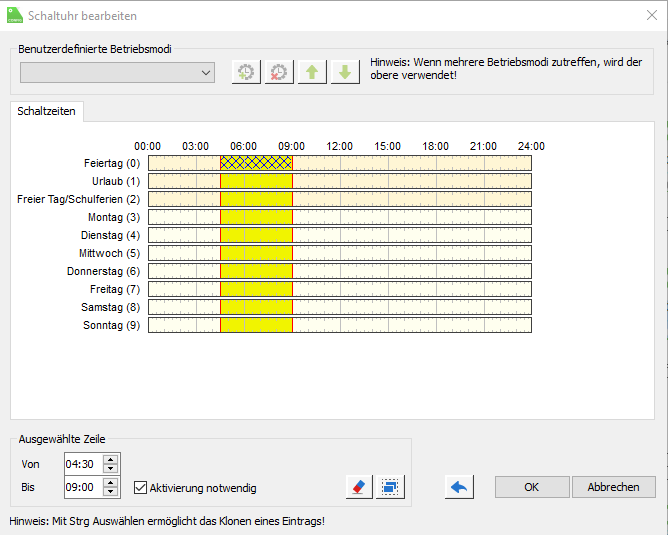

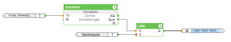

                      Gast, du darfst den Impuls Sonnenaufgang nicht an den Analogspeicher hängen. Man meint, das es richtig programmiert ist. Ist es aber nicht. Das ist ein Bug. Ich hatte damals ein Ticket aufgegeben u. a. wegen diesem Problem.
                      Was aber funktioniert ist der Impuls bzw. der Impulsausgang einer Schaltuhr.
                      Klicke auf die Grafik für eine vergrößerte Ansicht  Name: 1.png Ansichten: 0 Größe: 10,7 KB ID: 226587
                      In dieser Schaltuhr stellst du den Ein- und Ausschaltzeitraum ein, in der dieser Impuls kommen kann. Kann auch großzügig sein. Dann noch den Haken bei "Aktivierung notwendig" setzen.
                      Klicke auf die Grafik für eine vergrößerte Ansicht  Name: 2.png Ansichten: 0 Größe: 27,7 KB ID: 226588
                      Diesen "super Impuls" kannst du dann an den Analogspeicher an den Triggereingang hängen. Dann funktionierts jeden Tag!
