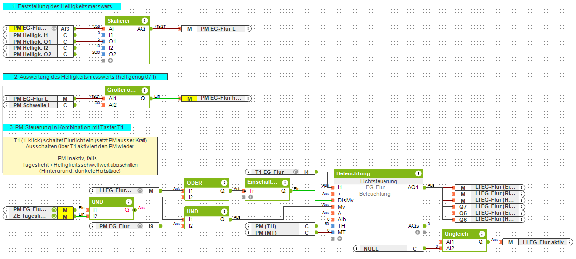

      Gast hier ein konkretes Beispiel für eine Lichtsteuerung im Flur.
      Ausgangssituation:
      • Im Flur gibt es 3 LED-Felder, die immer gemeinsam geschaltet werden.
      • Die Schaltung erfolgt über einen Präsenzmelder (PM) und alternativ über einen Taster T1.
      • Wenn das Licht über T1 eingeschaltet wird, soll der PM deaktiviert sein, bis das Licht über T1 wieder ausgeschaltet wird.
      • Der PM soll nicht bei Tageslicht (Steuerung nach Sonnenauf/untergang) aktiv sein. Ausnahme: die Helligkeit reicht nicht aus. Dazu wird die Helligkeit gemessen und mit einem Schwellwert verglichen.
      Die Programmierung sieht dann im Liveview so aus:

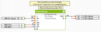

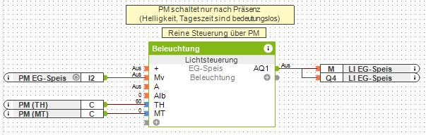

      Für einfache Situationen (z. B. dunkler Vorratsraum) reduziert sich die Programmierung natürlich drastisch. Etwa so:

      Gruß Gerd

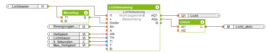

            So könntest Du Deine Lichtsteuerung auch machen...
            ErklärungKlicke auf die Grafik für eine vergrößerte Ansicht
Ansichten: 3583
Größe: 12,6 KB
            Bewegungsmelder an Mv, die Gewünschte Lichtdauer beim Auslösen des BWMs an TH, die aktuelle Helligkeit (Lux) an Alb und die Helligkeit, ab der der der BWM nicht mehr auslösen soll an T.
            Durch Testen habe ich herausgefunden, dass der Parameter Ti den BWM für die dort angegebene Zeitdauer aktiviert, wenn die lichtsteuerung mit R zurückgesetzt wird. Leider greift dieser Wert nicht, wenn das Licht (vom BWM ausgelöst) mit dem Lichttaster ausgeschaltet wird, deshalb habe ich dort einen Monoflop mit einer Dauer von 10 Sekunden an DisMV gehängt.
            Der Anwendungsfall für Ti ist schnell erklärt, nämlich der WAF-Faktor :-D
            Unser Präsenzmelder im WC schaltet das Licht ein, aber wenn meine Frau den Raum verlässt, dann benutzt sie immer den Schalter zum ausschalten des Lichts. Wenn der PM aber dannach gleich wieder auslöst, würde das Licht wieder gestartet werden. Ticket an Loxone mit dem (meiner Meinung nach) Bug, dass Ti nur bei R funktioniert, habe ich schon eingereicht.
            LG,
            Andi

              Zitat von RiverRaid
              Gerd Clever
              Erst mal herzlichen Dank. Du meintest deaktiviert und nicht aktiviert, oder?
              Wenn ich alles richtig verstanden habe, würde deine Lösung den BWM nach dem betätigen des Lichtschalters für 10 sec deaktivieren (variabel durch Monoflop). Ich möchte aber durch das betätigen des Lichtschalters komplett auf manuellen Betrieb umschalten (der BWM hat dann vorläufig Pause), und zwar solange, bis das Licht per Taster wieder ausgeschaltet wurde. Du hast auch den Merker 'Licht aktiv' nicht mehr aufgegriffen ...
              Für die Erhöhung des WAF-Faktors auf jeden Fall bestens geeignet .
              • RiverRaid
                • 347
                Ups, klar, natürlich ... also der MV Eingang wird für die Zeitspanne Ti ignoriert
                ... Ich möchte aber durch das betätigen des Lichtschalters komplett auf manuellen Betrieb umschalten (der BWM hat dann vorläufig Pause), und zwar solange, bis das Licht per Taster wieder ausgeschaltet wurde.
                Das macht der Lichtbaustein sowieso! Sobald Du manuell einen Impuls auf einen Triggereingang oder Szeneneingang setzt, hat der BWM pause. Bedingung ist, dass der Impuls eine Licht einschaltet. Aber Achtung: Wenn Du möchstest, das das Licht dann "ewig" eingeschaltet bleibt, musst Du den Eingang MT auf 0 setzen.
                Also:
                1.Fall: BWM löst aus => Licht an => Kein weiterer Impuls auf Mv => Licht geht nach Zeitdauer TH aus.
                2. Fall: BWM löst aus => Licht an => Impuls auf R => Licht aus und MV für Zeit TI deaktiviert
                3. Fall: BWM löst aus => Licht an => Manueller Impuls : Licht wird abgeschaltet, aber mit dem nächsten Impuls auf MV sofort wieder eingeschaltet (deshalb habe ich ein Monoflop dazwischen, da ich das nicht möchte).
                4. Fall: Manuelles einschalten des Lichts mittels Impuls auf I1--I11 oder S1-S8. Licht wird eingeschaltet und BWM hat Pause, bis wieder alle Ausgänge 0 sind (= AQs = 0). Einzig wichtig ist dann noch Parameter MT.. Wenn alles auf manuell läuft UND kein Impuls auf MV kommt, wird trotzdem das Licht nach der Zeit MT abgeschaltet (ab dann wieder BWM gesteuert). Willst Du das nicht, dann MT auf 0 setzen. (Ist wohl eine "Ich hab das Licht vergessen-Funktion")
                Das stimmt, ich habs nur reingegeben um Dir zu zeigen, dass es auch ohne Konstante geht
