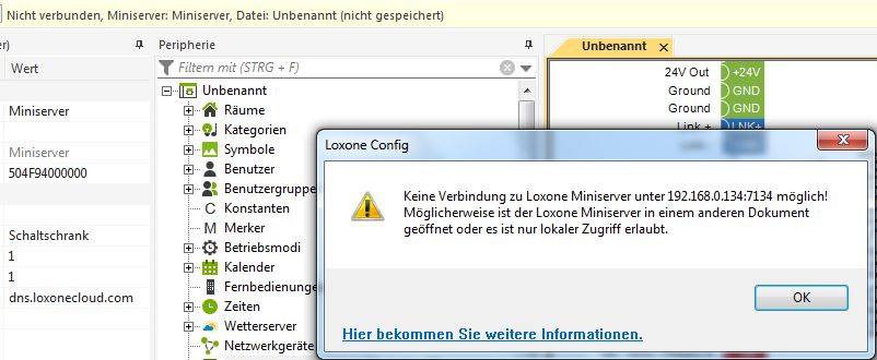

    hab gestern meine beiden V7.1 - Kandidaten (MS und GO) auf V8 upgedatet.
    MS ging problemlos und läuft wieder (samt Pokeys - Modbus TCP und Thingspeak ....)
    GO brach das Update einmal ab, neu verbinden - dannn lief es durch (Übliche Meldung im Updatefenster, dass alles OK ...)
    seither kann ich mich zum GO nicht mehr verbinden, weder mit Config (siehe unten) noch Web, noch App
Ansichten: 399
Größe: 59,4 KB
    auch der Ping liefert einen timeout,
    in der Router - Liste scheint der GO aber als aktiver Teilnehmer mit seiner statischen IP auf ...
    Die LED's leuchten weiss (kein blink)
    hat da jemand eine Idee, bevor ich die SD wechsle usw ... ?

    Andere Sd Card formatiert, Mit alter V7.1 Version... GO laeuft.
    Nach update auf V8 mit der neuen Sd Card - das selbe Problem, GO im Netz nicht mehr erreichbar.
    Scheint wohl nicht an der Sd Card zu liegen.
    Naja, so geht smart home.... Schmarrn Homer...
    LG Bert

        • Benjamin Jobst
          • 1199
          Hi Bert,
          hast du mal versucht, den PC direkt ohne Router an den GO anzuschließen und ihn über seine Standard-IPs anzusprechen?
          Also 192.168.1.100 oder 1.77?
          Habe es auch schon erlebt, dass der MS nach einem Fehler zu seiner Default-Konfiguration zurückspringt... Wenn selbst der Ping nicht klappt, wäre das einen Versuch wert...
          MfG Benny

        • beteigeuze
          • 95
          Bis jetzt keinerlei Reaktion seitens Lox auf mein Ticket
          Naja, laeft halt die 7.1 von Sept 15
          LG Bert
          • beteigeuze
            • 95
            Rueckmeldung von Lox: da wurde etwas nicht richtig verarbeitet
            Ticket liegt bei der Entwicklung.
            Und ich bin weiterhin auf V7
            LG Bert
