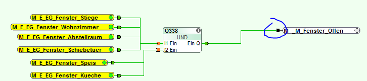

    konnte man "früher" Merker-Eingänge negieren?
    weiß das noch jemand? hab (siehe bild) in der Programmierung, Config ist 7.4, funktioniert auch
    der schwarze punkt scheint darauf hinzudeuten, dass das negiert ist
    kann man aber nicht mehr ändern..

    Ja konnte man.

      Und jetzt lassen die Merker sich nicht mehr negieren???
        • 11248
        Nein, konnte man meines Wissens nicht.
        Und egal ob nicht oder doch, der schwarze Punkt in deinem Bild ist die Verbindung. Negierungen grenzen immer unmittelbar and Label, die sind nicht abgesetzt.
        Das könnte Loxone auch gar nicht mir nix dir nix ändern, weil sonst jede Config kaputt wäre.

          Doch es ging !

            Ja, es ging früher! 100% Richtig
          • 11248
          Überzeugt! :-)
          Robert L. Du hast einen Analogmerker (Darstellung ist einzeilig), da geht's nicht.

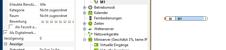

            Guten morgen
            nein eine Digitalen merker ... (die schauen gleich aus) Klicke auf die Grafik für eine vergrößerte Ansicht

                natürlich (man kann auch den Ausgang des UND Baustein negieren, in meinem Beispiel)
                das negieren beim Merker wir man übrigens los, indem man auf Analogmerker umstellt und wieder zurück..
                es ging mit darum, dass es früher anders war, ich JETZT nicht mehr wusste warum das überhaupt funktionierte.. weil es kaum erkennbar ist, dass es negiert ist..

                Negieren ist mit dem Baustein <Nicht> möglich. Den findest du im Reiter &quot;Logik&quot;

              Ich habe noch eine V7 installiert. Ich kann keine Merker negieren. Weiterhin sind bei mir sowohl Digitale als auch analoge Merker einzeilig (meine mich aber zu erinnern das sie Anfangs zweizeilig waren).
              Weiterhin habe ich Merker mit schwarzem und orangem Kästchen vorne dran. Beide Digital. Was der Unterschied ist? Keine Ahnung.

                dass die schwarzen negiert sind...
              • miqa
                miqa kommentierte
                Stimmt, sehe ich auch gerade. Aber ändern kann ich's nicht. Sehr merkwürdig.

                In der 7.1 kann man Merker invertieren, in der 7.4 nicht mehr.

                    das man jetzt nicht mehr negieren kann, stört mich weniger.. (oft kann man ja den Ausgang vorher negieren.)
                    was mich stört ist das undokumentierte, &quot;halb&quot; entfernen der Funktion.., was (wie man sieht) nur Verwirrung stiftet..

                  Ist es nicht so, dass negierte Anschlüsse immer auf schwarz wechseln? Und jetzt fehlt doch einfach der bekannte rote Punkt und das zugehörige "Toggle" am Merker --> Eher ein Bug..? Ticket..!
