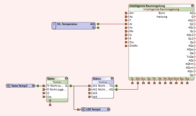

    Gibt es eine Möglichkeit bei der Intelligenten Raumregelung den "Erhöhten Temperaturbedarf" oder andere Temperatureinstellungen auch mit einem Taster zu aktivieren?

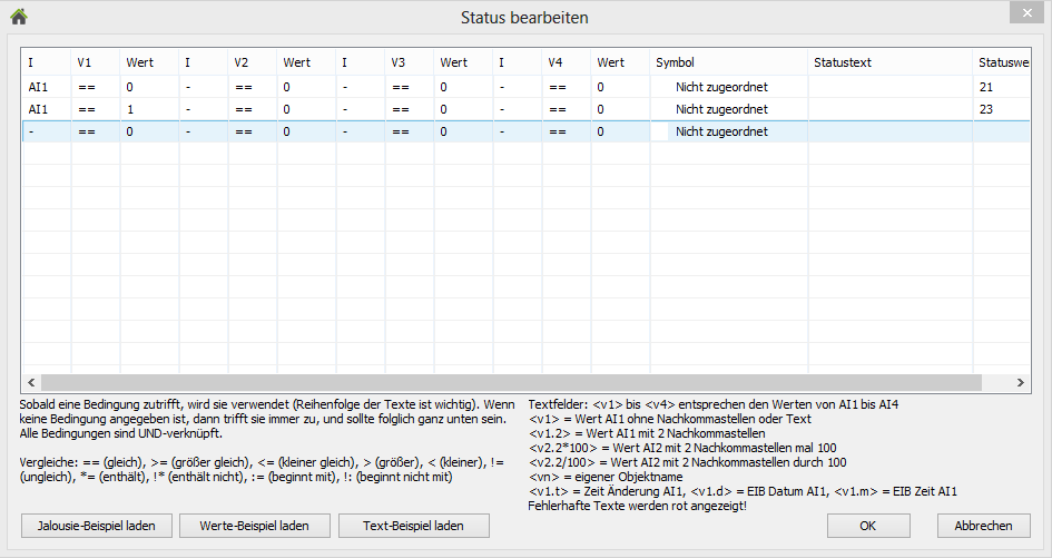

    Du kannst über einen Taster eine fest eingestellte Temperatur setzen
    Ich habe z.B. einen Status-Baustein der wenn Eingang 1 da ist den Eingang Tch z.B. mit Temp. 23°C setzt wenn Taster nochmal gedrück wird geht er wieder auf Tch=21°C.
    Rückmeldung über LED im Schalter.
    Ist zwar nicht ganz was du willst, aber ich habe keine andere Lösung gefunden.

        Hallo hismastersvoice!
        Super Idee, das ist genau das was ich suche.... manchmal sieht man den Wald vor lauter Bäumen nicht
        mit einer Ausschaltverzögerung kann ich hier auch gleich ein Zeitlimit vorgeben
        Meine Frau wird sich freuen denn mit mir der VISU ist es ihr ein bisschen zu kompliziert...vor allem ist hier der Timer anscheinend fix auf über 4 Stunden Laufzeit eingestellt, was mir auch nicht so gefällt.
        Danke für den Tipp
