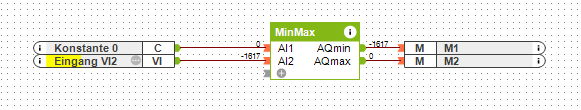

    ich habe einen Wert, der ist entweder positiv oder negativ.
    Durch den Status Baustein, kann ich 1 oder 2 ausgeben, wenn dieser entweder negativ oder positiv ist, anhand einer größer - kleiner Abfrage, aber leider halt nicht den eigentlichen Wert.
    Nun hätte ich gerne eine Wenn Formel. Z.b. Ist Wert <0 dann schreibe diesen Wert in Merker 1, wenn nicht dann schreibe diesen in Merker 2.
    Geht das?

    Hallo Steve,
    vielleicht hilft dir der Baustein MinMax weiter, etwa so:

      Steva88 Die Idee macht in der Logik von Loxone keinen Sinn.
      Ein analoger Merker hat immer einen Wert (auch wenn er 0 ist). Du bräuchtest in der Folgelogik wieder eine Validierung auf 0.
      Richtig wäre, den Wert in einen Analogmerker zu schreiben, und in einen zweiten Digitalmerker den Status (0 oder 1).
      Ich hoffe, du weißt was ich meine. Für mehr Info müsstest du uns sagen, was die zwei Merker bezwecken.

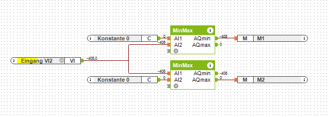

        Ich bin gerade mit der Lösung von Gerd Clever am Testen.
        Ich bekomme von meinen SMA Energy Meter einen positiven oder negativen Wert ausgegeben. Der positive Wert wäre ein Netzbezug, der negative eine Einspeisung.
        Meine Lösung, dank Gerd Clever, sieht gerade so aus. Vielleicht kann man das noch eleganter lösen, aber es klappt alles so wie es soll
        Vielen Dank!
        Steve

          Das was du willst, ist im Übrigen schon mit einem Status-Baustein möglich, sogar mit einem einzigen für die zwei Merker.
          Siehe Bilder.

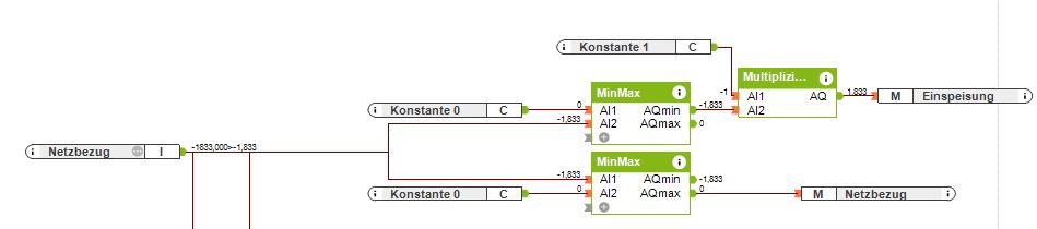

              Ergänzung:
              Nur ein MinMax-Baustein reicht natürlich völlig aus.

              • Gerd Clever
                Gerd Clever kommentierte
                Übrigens kann man in diesem speziellen Fall die 'Konstante 0' auch noch weglassen, da AI1 - AI4 den Defaultwert 0 haben.
