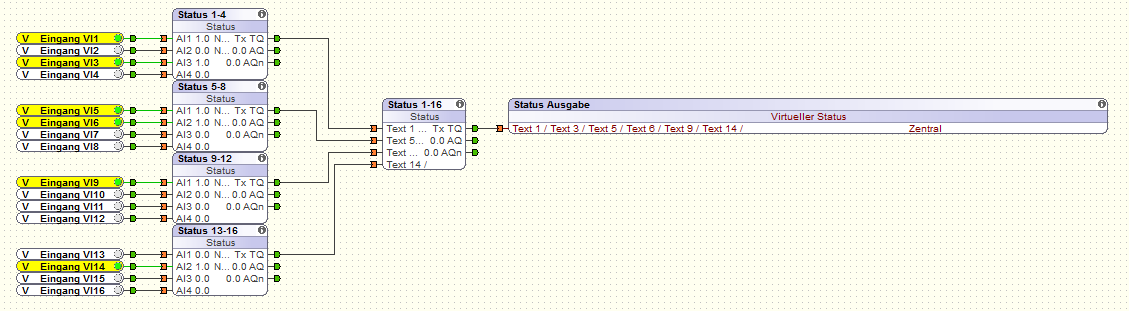

    Hallo Ihr,
    ist es irgendwie möglich aus 6 Eingängen an 2 Statusbausteine und somit 2 Ausgänge auf 1 Eingang zu reduzieren? Ich weiss nicht wie ich es sonst beschreiben soll.
    Ich hoffe ihr versteht mich

    • 5170
    Ich hatte da mal ein Beispiel bezüglich Text hochgeladen, war vermutlich noch im alten Forum.
    Vielleicht kannst Du da was daraus ableiten.

    • hoschiman0
      • 01.07.2016
      • 160
      Hallo Romildo......vielen Dank....genau das habe ich gesucht.
