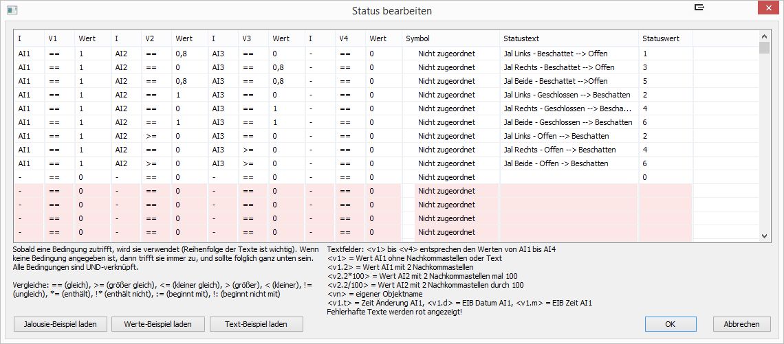

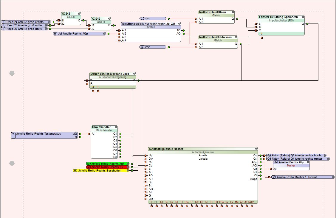

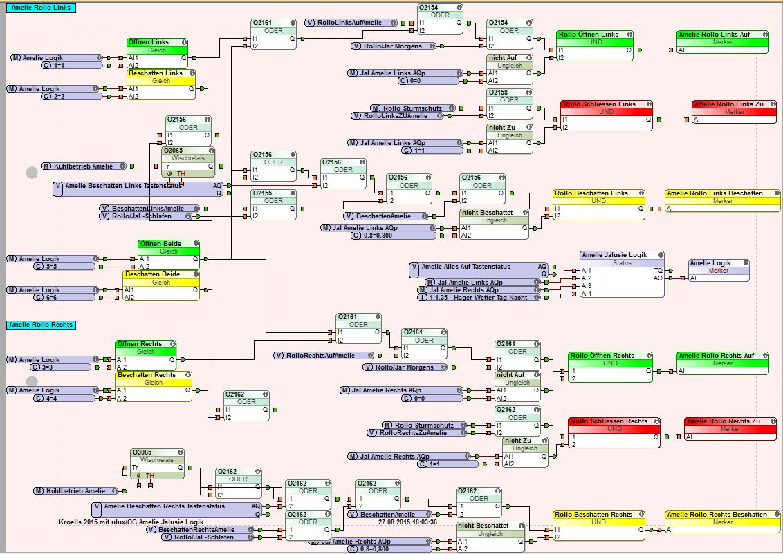

    Ich möchte meine vorhanden Automatik Jalusie Logik weiter Ausbauen / Tweaken und benötige hierzu Ideen & Anregungen.
    Ich habe einen Kinderzimmer mit 2 Rolladen (Südeite,Sonnenseite).
    Die 2 Rolladen sollen Morgens per Taster (Ulux) beide komplett hochgefahren werden egal welche Postion erreicht wurde.
    Das gleiche wenn Schlafenszeit ist, soll der selbe Taster diese komplett schliessen.
    Tagsüber soll der Taster die Rollade auf Postions X bringen. (Blendschutz)
    Zusätzlich soll folgende beide Rolladen folgende Funktionen haben:
    • Keine Aktion - Wenn die Postion OFFEN (0), BESCHATTEN (0,8) oder GESCHLOSSEN (1) schon erreicht wurden.
      (Ich bin mir nicht mehr sicher ob für Rolladen diese noch nötig ist. Für die verbauten Raffstores im Schalfzimmer jedoch schon)
    • Beschattungspositionen - anfahren von verschieden Beschattungspositionen nach Lichtverhältnisen. (BW Innen Lux vs Helligkeit Aussen)
    • Lüftungsfunktion
      • wenn GESCHLOSSEN auf BESCHATTEN & Rollo wieder ZU wenn Fenster geschlossen werde.
      • Ausnahme 1 wenn die Lüftungsfunktion NACHTS aktiviert wurde, und das Fenster erst TAGs wieder GESCHLOSSEN wurde soll das Rollo dann Hochgefahren werden.
      • Ausnahme 2 wenn bei geöffnetem Fenster die Rolladenpostion geändert wurde.
      • Schliessen nach XX Minuten Lüften, wenn die Raumtemperatur im Vergleich zur Aussentemperatur zu warm oder kalt ist.
    • Automatikbeschattung - oder Rollo Öffnung nach Jahreszeit / Temperatur - Signal vom IRR.
      • Hitzeschutz - (z.B. 25°C ) optimale Temp im Sommer
      • Kälteschutz - (z.B 18°C) optimale Helligkeit & Sonnenwärme im Winter
    • Regenschutz - Rollo bei Starkem Regen auf Postion X, (Wetterdaten)
    • Sturmschutz - bei Sturm komplett zu (Wetterdaten & Windmessung)
    • Alarm - Was auch immer besser ist komplett hoch oder runter fahren?
    • Kinderschutz / Servicefunktion - Alle Aktionen werden unterbunden.
    • Sonstiges - Was evtl. noch gemacht werden könnte. ZB Zentralfunktion
    Ich freue mich auf Eure positive Kritik
    Anbei was ich bis Dato haben.

      Der 1 Taster für alles und hoch oder runter geht zum teil.. Hier muss ich noch etwas am Statusbaustein tweaken, da ich zZt manchmal 2x Drücken muss da die Rollos / Raffstores erst auf Beschattung sich einpendeln wenn diese unterschiedlich sind. Der zweite mal dücken macht dann Zu / Auf wie gewünscht.
