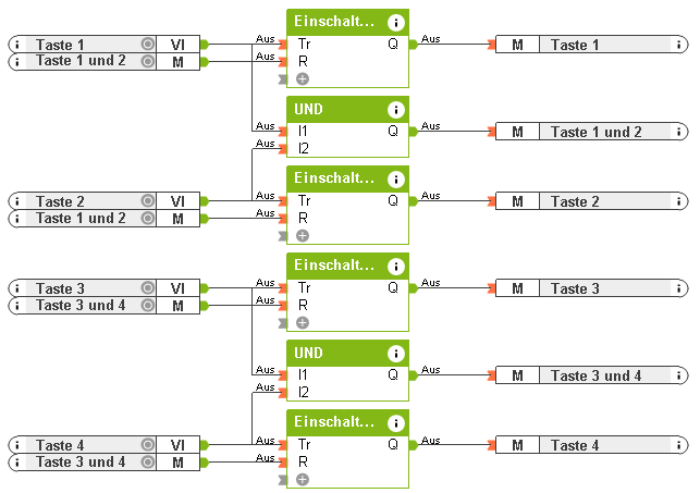

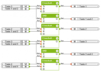

              Hier noch ein Beipiel von mir:
Ansichten: 415
Größe: 26,2 KB
              • Gerd Clever
                • 24.07.2016
                • 642

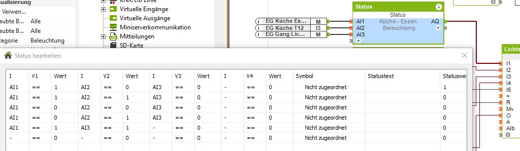

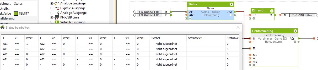

                romildo Sehr übersichtlich! Trotzdem eine Verständnisfrage: Wenn ich z. B. die Taste 1 und Taste 2 gleichzeitig drücke, dann hat der Merker 'Taste 1 und 2' den Wert 1. Lasse ich die beiden Tasten jetzt leicht zeitversetzt (wenige Millisec) los, springt der Merker 'Taste 1 und 2' dann nicht wieder auf 0? Muss man ggf. noch irgendeine Art von Verzögerung einbauen?
                  Beim Loslassen geht R an der Einschaltverzögerung weg, dadurch fängt die Zeit von der Zeitverzögerung an zu laufen.
                  Also gleiche Zeit wie beim Einschalten.
                  Zumindest ist dies in der Simulation so.
                Ich mach das mit dem Status Baustein und einer Ein- und Ausschaltverzögerung (0... 1,1s) für den Merker das beide Tasten gedrückt sind.
                Auch bei der Einzeltaste verwende ich den Status Baustein und den Merker. Damit habe ich auch kein Problem, wenn einmal eine Taste früher losgelassen wird als die andere.
                Das erste Bild zeigt die Stelle an der ich den Paralleldruck von zwei Tasten verarbeite.
                Das zweite Bild zeigt die Stelle an der ich einen der beiden Taster verarbeite.
