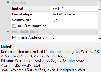

    ist stehe gerade ein bisschen auf dem Schlauch. Ich kann mit angehaengter Logik ueber einen physikalischen Taster einen PI entweder herunterfahren oder neustarten.
    Den Status des Taster kann ich mir virtuell in der Handy-APP anzeigen lassen, aber nicht betaetigen. Wie kriegt man das hin, dass in der VISU den virtuellen Taster betaetigen kann?

    Zusätzlich einen virtuellen Eingang anlegen.
    Im Eigenschaftsfenster des virtuellen Eingangs die Checkbox "nur Statusanzeige" deaktivieren &
    "Als Digitaleingang verwenden" aktivieren.

      nonem, vielen Dank! Funktioniert perfekt!
