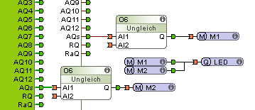

                  Eine andrere Frage hätte ich noch an Euch. Thema Zentrall Licht aus habe ich mit Merker dargestellt. Jetzt mein anliegen habe einen MDT taster und möchte die mittlere LED ansteuern wenn irgendwo im Haus Licht brennt! Bei einen Raum kein Problem aber wenn ich merere Räume/ Lichtsteuerungen habe?? Wie mache ich das am besten?

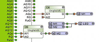

                    Du könntest jeweils den AQs Ausgang der Lichtsteuerung auf ungleich 0 prüfen.

                      Guten Morgen,
                      Vielen dank.
                      Gerade ausprobiert. es funktioniert :-)
                      Das einzige ist dass ich dann in jeden Raum Lichtsteuerung haben mus und nicht z.b EIB Taster
                      Olaf
                        • 5178
                        Es muss nicht zwingend ein Lichtsteuerung Block sein.
                        Einzige Voraussetzung, die Config bekommt es irgendwie mit dass ein Licht an ist.
                        Dazu müsste man aber wissen wie das Licht angesteuert wird.
                          Wenn du EIB Taster hast, dann hast du den Status ja sogar als Gruppenadresse (=Eingang), da brauchst du noch nicht mal Merker, sondern fragst direkt diese Statusobjekte ab.
