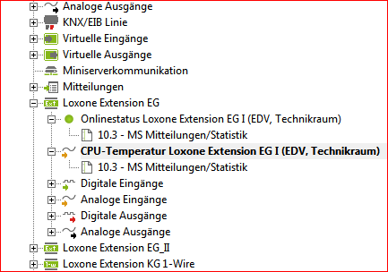

    habe im Loxone Beta Channel gesehen dass einige ihre Extension Monitoren (Betriebstemperatur)
    Geht das mit Config Bordmitteln? Find ich eig wohl lustig :-)
    Vllt kann ja jemand mal sagen in welcher Doku das zu finden ist oder Screenshots zeigen.

    Servus....
    Bitte.... Klicke auf die Grafik für eine vergrößerte Ansicht

      cool, leicht ignoriert bzw immer überlesen.
      Kannst du auch mal die Seite zeigen?

          • 3317
          Was wie Seite zeigen?
          Die Temperatur ist im "Programmbaum" zu finden. Siehe screenshot von michael

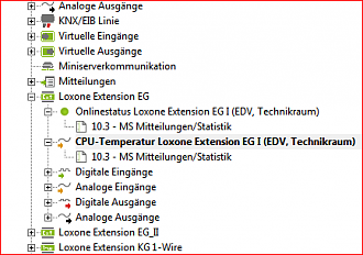

          • GuLe
            • 27
            10.3 MS Mitteilungen/Statistik
            ist doch n Seitenicon da an Temperatur und Onlinestatus dran.
              • 3317
              D.h. du willst sehen was Rene mit der Temperatur anstellt?
              Ich z.b. gehe auf einen virtuellen Status und lasse mir die Temperaturen einfach nur anzeigen.

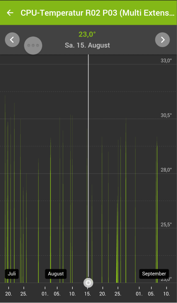

                • Leo Kirch
                  • 831
                  hierzu habe ich auch eine Frage. Ich schreibe die Temperatur einer Muli-Extension Air mit. In unregelmäßigen Abständen habe ich mir nicht erklärbare Peaks, die zu Fehlermeldungen führen. Hat jemand eine Idee, welche Ursache das haben könnte bzw. welche Grenzwerte überschritten werden müssen, damit die Fehlermeldung generiert wird?
