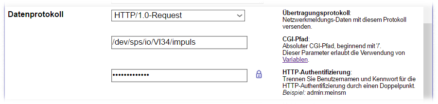

    Hier die Antwort auf mein Ticket.
    Frage an Loxone:
    Ich versuche gerade die Mobotix T25 unter Config 8.0.7.19 einzurichten. Unter Profile für Netzwerkanmeldungen > Datenprotokoll ist der CGI-Pfad einzutragen (s. Anlage). Welche Konventionen gelten für die Übergabe des Peripherieobjekts?
    Unter der Doku des Webservices findet man das Beispiel: /dev/sps/​io/​TasterLichtWohnzimmer/Ein also Übergabe der Bezeichnung.
    In der Doku zur Mobotixeinrichtung findet man /dev/sps/​io/VI{x}/pulse
    Einmal wird die "Bezeichnung", das andere mal der "Anschluss" verwendet.
    Wie ist hier das Konzept, da weder über die "Bezeichnung", noch über den Anschluss das Objekt eindeutig zu identifizieren ist (z. B. werden die Anschlüsse der Digitalen Eingänge für jede Extension mit I1, I2, ... nummeriert).

    Antwort von Loxone:
    Nur virtuelle Eingänge lassen sich mit z.B. VI1 über die Webservices ansprechen. Digitale Eingänge beispielsweise müssen Sie über die Bezeichnung adressieren.

        HRA Das ist die Ersteinrichtung der Mobotix T25. Das Problem liegt nicht in der Config-Programmierung, denn am virtuellen Eingang VI34 kommt bereits kein Impuls mehr an ...
        Werde morgen einige Tests zur weiteren Fehlereingrenzung vornehmen.
        • experde
          • 65
          Hallo, was wurde bei http Authentifizierung eingetragen? Meist stimmt das Passwort nicht.
          VG experde
            • 3318
            Man muss dort username:Passwort, also nicht nur alleine das PW eingeben.
            Steht auch so im T25 Menü bei HTTP Autentification als Erklärung dabei.
            Vielleicht hast dort nur das Passwort eingegeben?

              Asche über mein Haupt! Es lag an der Eingabe username:Passwort. Ich hatte, nachdem es auf Anhieb nicht lief, "vorsichtshalber" die HTTP-Authentifizierung nochmal "sorgfältig" eingegeben und dabei dann den vorausgestellten usernamen vergessen.
              Ergänzend noch zum CGI-Pfad (speziell virtueller Eingang), getestet unter Config 8.0.7.19 + Mobotix T25 MX-V4.3.0.15:
              • control: es funktioniert sowohl die Übergabe der Bezeichnung (z. B. Klingeltaste) als auch des Anschlusses (z. B. VI14).
              • value: ist nicht case-sensitive, es funktioniert also impuls oder auch Impuls.
              Herzlichen Dank an alle!
