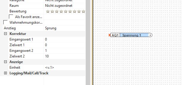

    Guten Abend ...
    Heute ist ein Tag an dem einfach nichts klappt ... auch bei Loxone ... sicherlich sehe ich wieder den Wald vor lauter Bäumen nicht ...
    Der Plan ... ich habe ein Koppelrelais an einem Analogen Ausgang, diese schaltet mir meinen Funkgong (Friedland Libra+) ...
    Jetzt gibt die Türsteuerung an Qb ja den Status aus ... aber "digital" ... wie erkläre ich meinem analogen Ausgang jetzt das er da reagieren soll ... (gib es einen D/A Wandler ?)
    Vielen Dank für das helfen schon mal vorab !
    Viele Grüße
    Kevin
    • 6363
    Digital = Analog 0 und 1. Was für einen Wandler suchst Du denn?
    Ich vermute aber mal, dass Du im entsprechenden Fall eine bestimmte Spannung ausgeben willst. Sowas löse ich immer mit der Multiplikation.
    Digitalwert an den einen und eine Konstante mit dem gewünschten Wert an den anderen Eingang und schon klappt das.
    Wenn Dir das zu spuki ist, kannst Du auch den Analogwähler nehmen.
    Gruß Sven

      Oder so Klicke auf die Grafik für eine vergrößerte Ansicht
Name: Analog Ausgang.JPG
Ansichten: 1078
Größe: 53,8 KB

        Danke ...
        Gast ... genau das meinte ich mit Wald und Bäumen ... so simpel ... Danke!
        Kevin
          • 6363
          Ach guck mal, den Ausgang selbst kann man auch korrigieren?! Ja, so geht's noch einfacher ;-)
