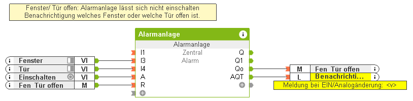

    Hallo zusammen vielleicht kann mir jemand von euch diesbezüglich helfen.
    Suche nach einer Möglichkeit das einschalten der Alarmanlage zu unterbinden wenn noch t.b. ein Fenster oder Tür offen ist. ICh möchte aber dann auch eine Meldung haben wenn es geht Hinweis Fenster X noch offen.
    Beim Alarm Baustein suche ich auch eine Möglichkeit das wenn z.b. ein Alarm anliegt sagen wir 2-5 Minuten, und nicht deaktiviert wird erst dann die Sirene ausgelöst wird.
    Vielleicht hat einer von euch das schon gelöst!

      Eine einfache Lösung sieht Beispielsweise wie folgt aus:
      Alarmbaustein Qo mit R verbinden (im Bild über Merker geht aber auch direkt)
      Unter Mitteilung eine Benachrichtigung anlegen, Benachrichtigung Eigenschaft: Meldung bei EIN/Analogänderung: <v>
      Diese Benachrichtigung mit AQT des Alarmbausteins verbinden.

      ...Beim Alarm Baustein suche ich auch eine Möglichkeit das wenn z.b. ein Alarm anliegt sagen wir 2-5 Minuten, und nicht deaktiviert wird erst dann die Sirene ausgelöst wird.......
      Es gibt 6 Alarmausgänge Q1 - Q6 und für jeden Ausgang kann man eine Verzögerungszeit D1 - D6 einstellen.
