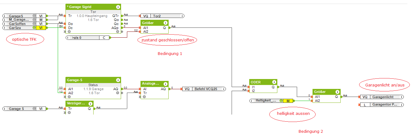

    ich möchte gerne beim Öffnen des Garagentors gleichzeitig die Deckenlampen ansteuern.
    Finde aber keine Möglichkeit wie... beim Schließen sollen sie auch wieder ausgemacht werden.
    Kann mir jemand einen Tipp geben?
    Ich verwende dafür den Torkontakt (wenn NICHT TOR ZU -> Licht an). Damit funktionierts auch, wenn du mit dem Torfunk öffnest.

      Ich habe auch die Bedingung 1 =Tor geöffnet über die optischen TFK ( >0,1) ist Licht an, zusätzlich noch die Bedingung 2 = Helligkeit aussen (gemessen über einen anderen BWM) somit geht das Licht an sobald der optische TFK unten auf aus geht und der Baustein von 0 auf 1 raufzählt, das Licht wird blockiert wenn es aussen hell genug ist

        Hier meine einfache Version

          Ja die negierung is mir bekannt, nur kommt mir vor das in letzter Zeit immer mehr Probleme mit der negierung auftreten.
          Jetzt benutz ich fast nur noch den nicht baustein.
          Heute hatte ich wieder so ein Problem bei nem Kollegen, mit der negierung hat der eingang 5sek verzögert geschalten und mit dem nicht baustein hats auf anhieb geklappt. Bei seiner Programmierung ists seit V8 so.
          Keine Ahnung warum das so ist...
          Die Negierung hat bei mir noch nie Probleme gemacht, habe unter anderen auch die V8 Version in Betrieb.
          Will ja nichts heissen. Wenn ich so einen Fall hätte, würde ich ein Ticket bei Loxone machen.

          ja Ticket wäre eine Möglichkeit. Aber so setz ich den nicht baustein ein und das ganze ist auch noch übersichtlicher.

        Super Danke Leute ! Ihr habt mir echt geholfen - läuft jetzt
