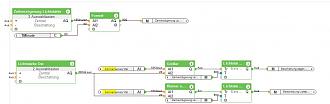

                  • 4612
                  andy114425 könnte in etwa so ausschauen:
Ansichten: 678
Größe: 62,0 KB

                    Im Statusbaustein wäre es eben eine sehr kompakte und übersichtliche Programmierung, die Lösung von AlexAn ist natürlich eine Möglichkeit, ergibt dann aber eine sehr komplexe und verschachtelte Struktur, da ich dies mit verschiedenen Statusbausteinen vor hatte und die Seite sowieso schon recht voll ist. Das ist es mir dann aber aktuell nicht Wert.
                    In diesem Fall verzichte ich dann lieber auf den Schieberegler in der App und passe die Helligkeitswerte in der Config bei Bedarf an. Dies macht man schließlich nicht ständig. Wäre nur jetzt zur Feinjustierung ne feine Sache gewesen.
                    Generell fände ich es aber dennoch gut wenn zwei Eingänge miteinander verglichen werden könnten...

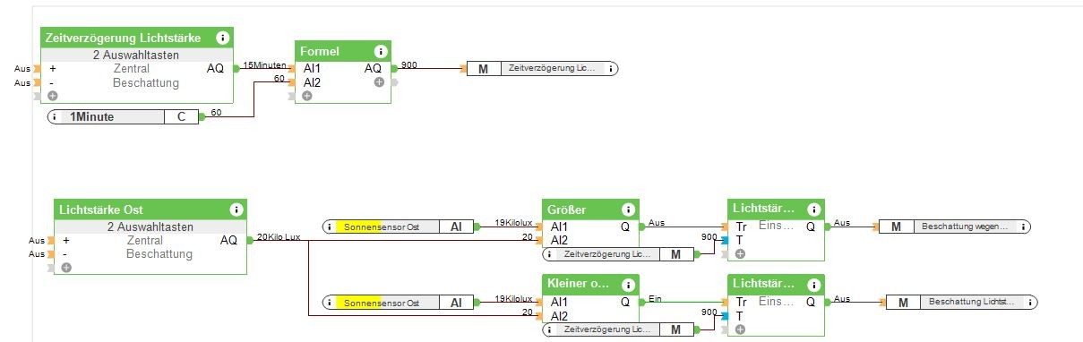

                          Hab dich weiter oben schon verstanden darum hab ich dir den Ausschnitt gegeben der nur für eine Himmelsrichtung zuständig ist weil ich genau dein Problem auch habe. Dazu brauchst du aber 3 Sensoren für jede Himmelsrichtung. Schau dir mal den Impuls Sonnenschein/IRR mit dem Wetterplugin an!

                        Ich könnte es mir in etwa so vorstellen:
                        Am Statusbaustein hängt an AI1 die Sonnenrichtung.
                        An AI2 - AI4 jeweils ein Virtueller Analog Eingang für die jeweiligen Sollwerte.
                        Im Statusbaustein entscheidest Du bei welcher Sonnenrichtung welcher Eingangswert zugewiesen wird.
                        Beispiel:
                        Wenn 50 bis 140 Grad dann Statuswert <v2>
                        Wenn 140 bis 220 Grad dann Stauswert <v3>
                        So hast Du je nach Sonnenrichtung einen einstellbaren Sollwert.
                        Der Ausgang AQ wird mit AI1 eines "Grösser oder gleich" Baustein verbunden.
                        Der aktuelle Wert kommt an AI2 dieses Bausteins.
                        Q ist ein, wenn der aktuelle Wert grösser oder gleich des jeweiligen Sollwertes ist.
                        Dahinter könnte ich mir eine Ein- Ausschaltverzögerung vorstellen.
                        Vielleicht habe ich aber auch alles total falsch verstanden?
                          Ist das nicht eh sowas ähnliches, wie ich es heute hier https://www.loxforum.com/forum/germa...406#post161406 beschrieben habe?
                          Der oder die Schwellwerte könnten da ja ganz leicht per Schieber angepasst werden.
