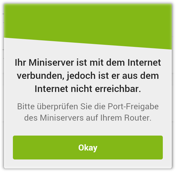

    Moin,
    ich habe 2 Tablets an der Wand, die im Raummodus laufen. Seit kurzem erscheint ständig die Meldung wie auf dem Bild zu sehen. Und ich muss mich nach einem Klick auf OK mit dem Miniserver neu verbinden.
    Gefühlt erscheint die Meldung immer, wenn der Raummodus in den Ecomodus wechselt.
    In-App Benachrichtigungen habe ich deaktiviert, ändert aber nichts.
    Wie kann ich das nun unterdrücken? Ist nämlich leicht nervig!

    Reine Spekulation - du hast noch das Standard Passwort gesetzt?

      Ich habe seit kurzem das gleiche Problem. Ich habe natürlich kein Standard Passwort! Benutzername ist aber noch "Admin"...hat das wirklich mit dem Sicherheitsvorfall bzw. der Heise Meldung zu tun?

        Nein, seit dem ersten Tag kein Standard Passwort mehr.
        Das Problem tritt auch erst seit ein paar Tagen auf.

            Ich denke ihr habt das Loxone Cloud service registriert und die externe Adresse noch eingetragen aber das Port nicht mehr weitergeleitet im Router ? bzw.
              • 6363
              Oder der Provider hat IPv4 abgeschafft

                Bei mir taucht das Problem seit ein paar Tagen auf, und zwar wenn von extern die App starte. Zwei Dinge fallen mir auf:
                • Es tritt nur bei dem Haus auf, bei dem schon früher beim externen Aufruf der App des öfteren (aus unerklärlichen Gründen) "schlechte Verbindung" gemeldet wurde.
                • "Gefühlt" existiert die Meldung seit dem App-Update 7.0.1 vom 19.08.2016.
                Das alles in Verbindung mit Android 5 und Config 7.4 und (noch) Loxone DNS-Service..

                      Ich habe jetzt mal die externe URL entfernt, welche zum dns cloudservice von Loxone ging. Da ich über VPN auf mein Miniserver zugreife, brauche ich die doch nicht, oder?
                      Jedenfalls sind seit dem die Meldungen erstmal weg. Ich beobachte das noch eine Weile....
                        Die brauchst Du nur für VPN-on-Demand

                      Hi, habe das selbe Problem seit Samstag auf 2 Miniservern mit der Config 8. Bei beiden nichts geändert, kein Standard-Passwort, beide nutzen den DNS Service, beide IPv4 DSL bei der Telekom.
                      Ging vorher Monate lang einwandfrei.
                      Der Fehler tritt aber nur sporadisch auf und die Miniserver sind dann noch über den myfritz DNS oder IP über den Browser erreichbar.
                      Portweiterleitung funktioniert also.
                      Bei einem weiteren Miniserver mit der Beta 8.0.7.27 allerdings mit Unitymedia und fester IPv4 aber mit Loxone DNS geht es.

                      Zusammenfassung meines Tickets:
                      Frage an Loxone
                      Seit einigen Tagen ist der MS per App aus dem Internet nicht mehr erreichbar (s. beiliegende Meldung). Das hat mit der Portfreigabe nicht's zu tun, da es vielen anderen genauso geht.
                      Meine Softwareumgebung:
                      - Config 7.4.4.14
                      - App 7.0.1
                      - Android 5.0.2
                      - Extern über Loxone DNS-Service
                      Was könnte die Ursache für diese Meldung sein?
Ansichten: 574
Größe: 38,3 KB
                      Antwort von Loxone (Auszug)
                      Danke für Ihre Anfrage habe dies bei mir getestet bin sofort auf Ihren Miniserver gekommen. Bitte prüfen Sie noch einmal Ihre Verbindung. ... In den letzten Tagen wurde ein Update getätigt deswegen war der Service bis Samstag Nachmittag nicht erreichbar, haben Sie hier versucht sich mit dem MS zu Verbindung ist diese Fehlermeldung gekommen....
                      Meine Frage, nach den möglichen Ursachen, die diese Meldung auslösen können, wurde nicht beantwortet. Wäre aber interessant gewesen, da es sich offensichtlich nicht allein um ein Port-Freigabe-Problem handelt.
