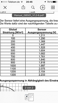

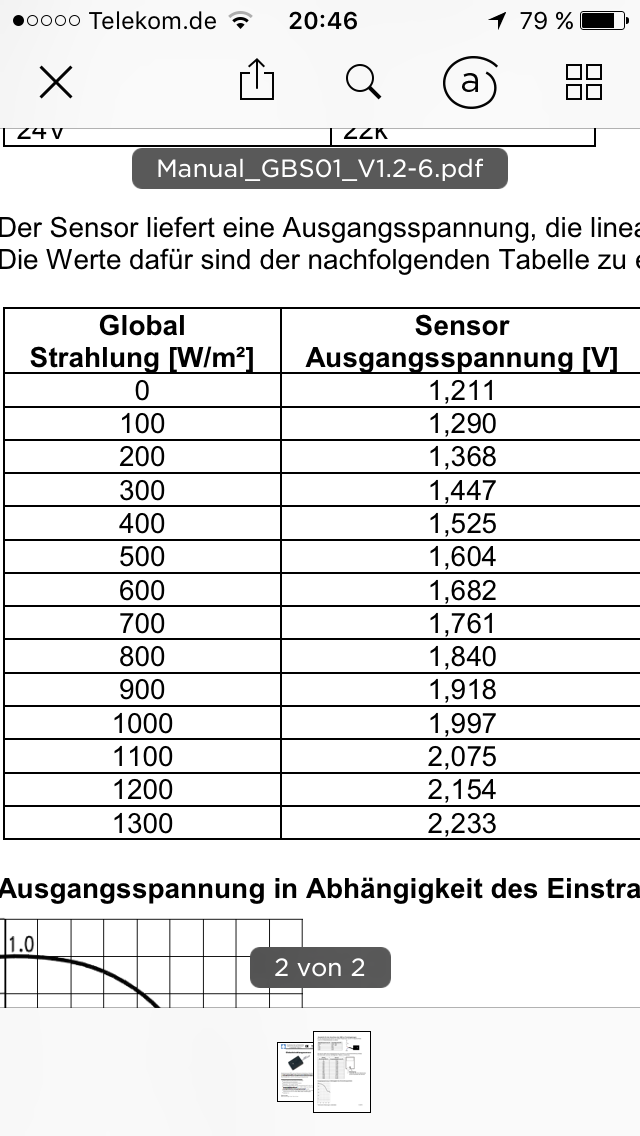

            Nimm den Sensor, der klappt bei mir super.
            Kostet etwa 30€ und somit akzeptabel.
            Du musst ihn an den Analogeingang einklemmen, dazu brauchst du noch einen 22kOhm Vorwiderstand.
            Gruß Guido

              Sorry für die späte Antwort. Ich habe keine Info vom Forum bekommen. Bin nur durch Zufall auf die Fragen gestoßen.
              miqa ja so wird der Sensor angeschlossen
              AlexW ich habe den Sensor am Balkon mit einer selbstgebauten Halterung. (ca.30Grad Neigung und Südausrichtung)
              Am geschicktesten ist natürlich eine Einbindung über Zentralbausteine.
              Gruß Guido

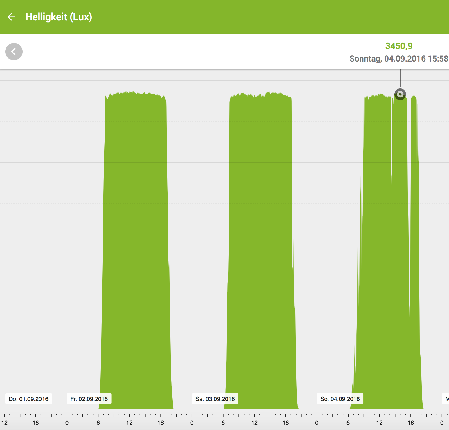

              Das ist ein Helligkeitssensor und wie Sven bereits erwähnt hat, taugt so ein Sensor nicht viel für die Erkennung von Sonne/Wolken.
              Nee, genau. Mein Helligkeitssensor sitzt aus verschiedenen Gründen am Westdach. Und wenn es bewölkt ist, ist es dort dann sogar heller als bei wolkenlosem, dunkelblauem Himmel. Ist gänzlich unbrauchbar.
              Dafür müsste schon der Sensor direkt in die Sonne hängen und auf alle Fälle bis 100000lx messen. Mein EnOceanteil misst bis 30000 und die erreichst Du auch mit Bewölkung schon.

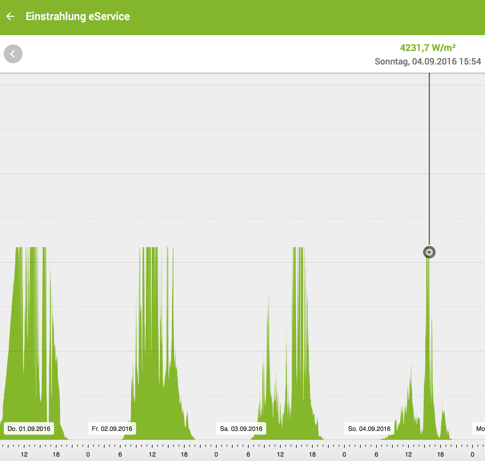

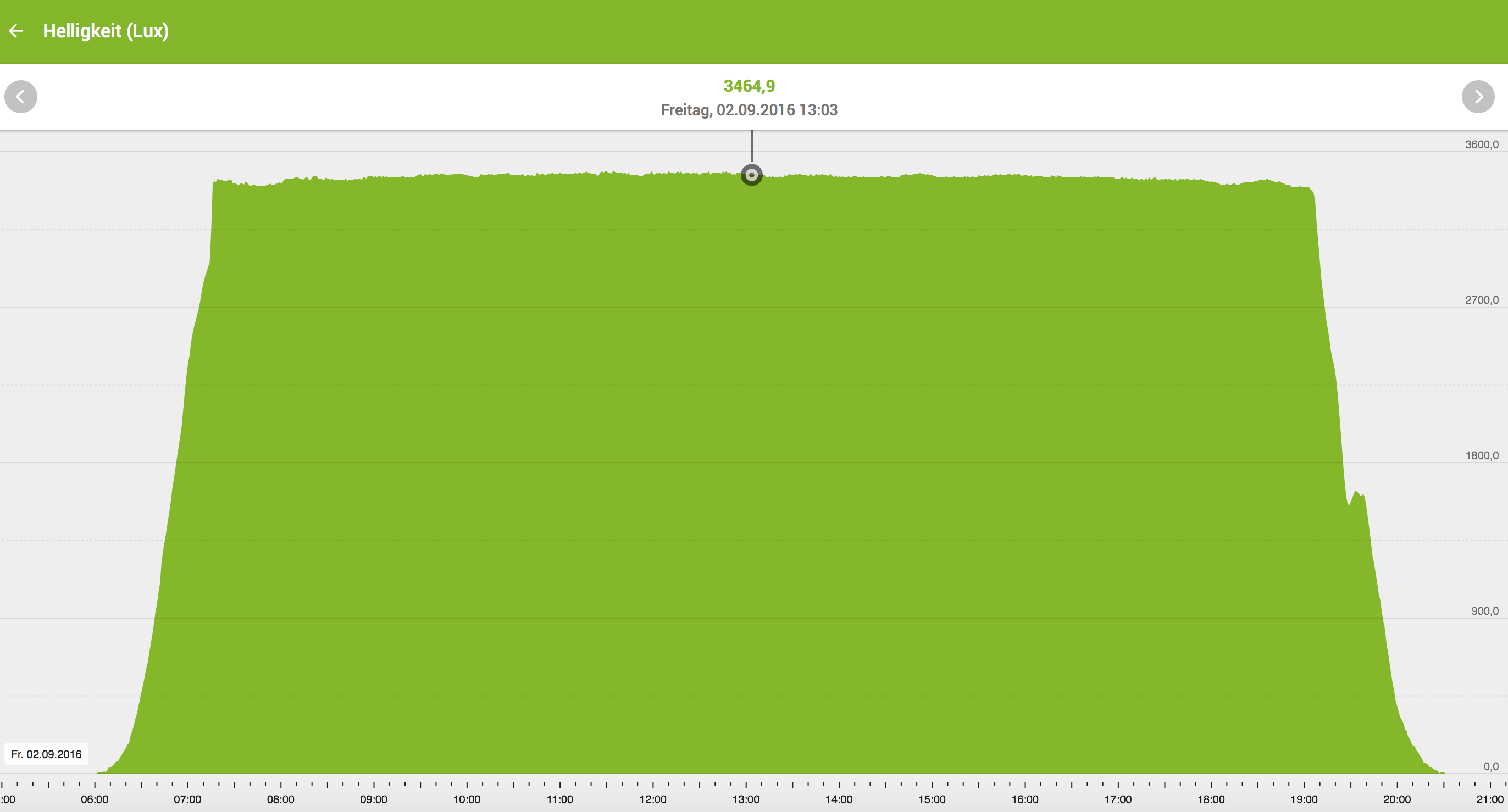

            Ich verwende einen kombinierten 1-Wire Helligkeits- und Strahlungssensor von eService, https://www.eservice-online.de/shop/...rsensor-1-wire. Der ist allerdings deutlich teurer, als die hier bereits vorgestellten Lösungen. Bei diesem Sensor sind ein Helligkeitssensor (Fotodiode) vorhanden, der gut für die Erkennung der Morgen- und Abenddämmerung verwendet werden kann. Vorher hatte ich die Raffstores über die gleichnamigen Loxone Parameter gesteuert, aber an einem verregneten Tag wurde es deutlich eher dunkel, als einem klaren Tag. Die Lichtintensität wird nur bis ca. 3500 Lux berechnet. Nachfolgend sind meine Statistikdaten (habe die Statistik erst vor ein paar Tagen in meiner Config ergänzt):

            Gut kann man erkennen, dass der Wert über den Tag fast immer dem Maximum entspricht. Der ersten beiden Tage hatten etwas Sonne, der 3. Tag (Sonntag) fast nur Regen.
            Der Solarsensor misst die Strahlungsintensität. Der Sensor eignet sich für die Erkennung von Wolken zur Steuerung der Beschattung. Der maximale Wert wird zwar auch nur bis ca. 4350 berechnet, aber über den Tag kann man gut erkennen, dass die Intensität bei Wolken deutlich kleiner ist. Ich habe die Formel des Herstellers für den Baustein in der Version 3 verwendet: (VSENSE * 17400), allerdings entsprechen die Werte nicht der "amtlichen" Einstrahlung.

            Man kann gut den Unterschied zwischen den beiden Sensoren bei den Werten für 1 Tag erkennen. Beide Sensoren sind direkt nach Süden mit 45° Neigung ausgerichtet. Ich bin noch dabei, den Solarsensor zu "kalibrieren" und insbesondere am Vor- und Nachmittag die Berechnungen zu korrigieren, da die Sonne nur sehr flach auf den Sensor einfällt. Der gemessene Wert ist daher geringer, als die Sonne, die um 9 Uhr auf das Ostfenster scheint. Da mir zwei weitere Sensoren für die Ost- und Westseite zu teuer sind, reicht mir auch eine Korrektur. Dieses Problem mit der Ausrichtung werden wahrscheinlich alle Solarsensoren haben.
