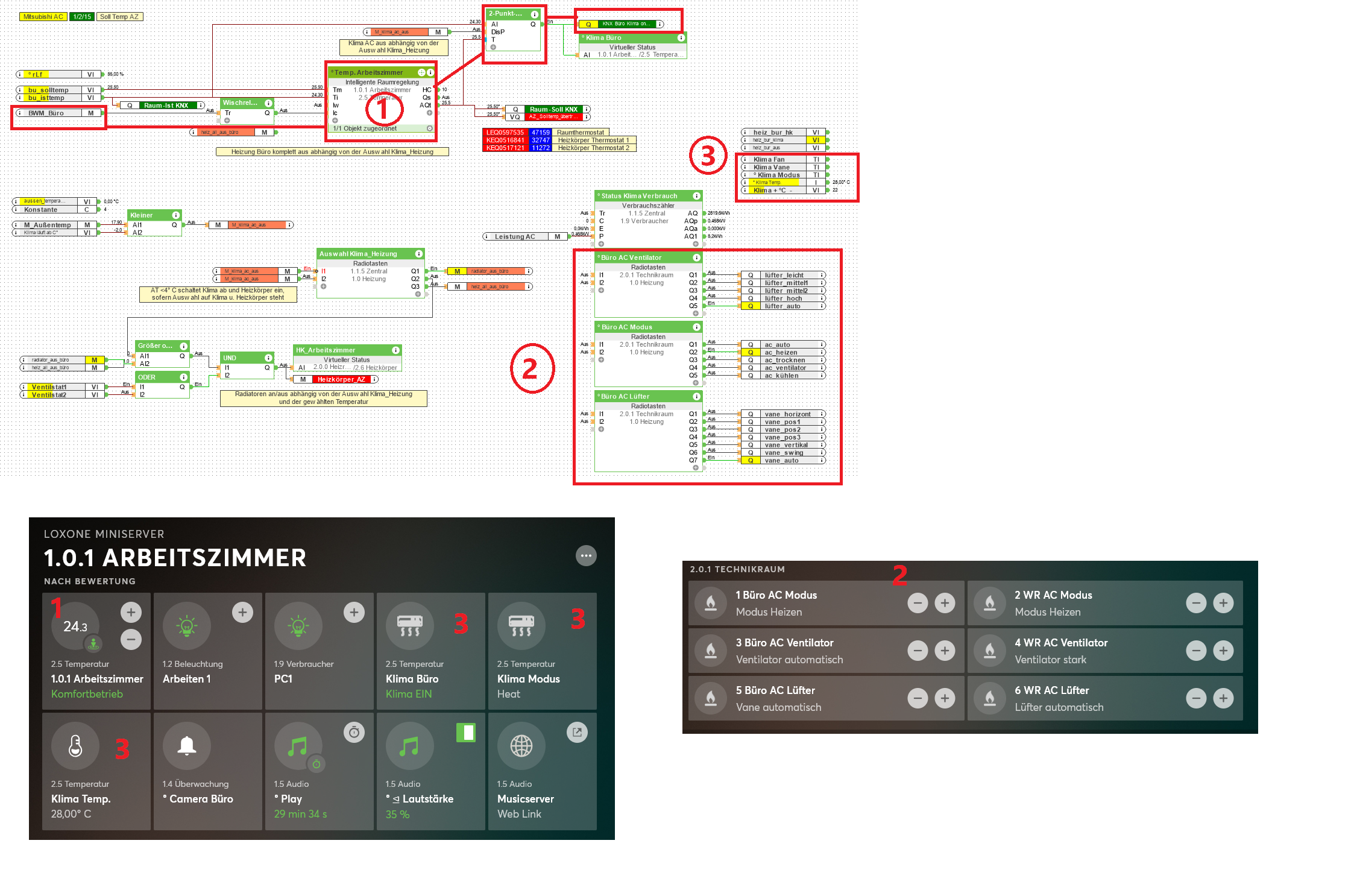

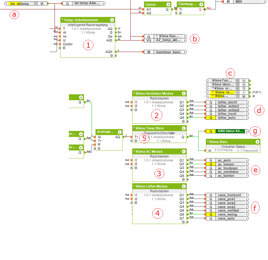

      Bei mir ist die ganze config etwas umfangreicher, ich hab versucht nur das wesentliche darzustellen. Im Grunde besteht die config nur aus 3 "Radiotasten" auf denen du die Auswahl des AC Status (Kühlen,Heizen,Trocknen,automatisch usw) ,- die Auswahl Lüfterart (swing, vertikal usw) und die Auswahl Lüfterstufe machst.
      Bei mir wird die Klima entweder über einen BWM (Büro) oder über einen Treppenlichtschalter (Zeit oder immer) eingeschalten,- man kann auch eine Zeitschaltuhr draufgeben.
      Und zuletzt hab ich die aktuelle Raumtemperatur auf einen IRR gelegt und an KNX übergeben, sowie den Ausgang soll Temp. auch auf Knx übergeben, damit regelt die Klima dann auf die gewünschte Temperatur bzw. ich "entfeuchte" auch einen Waschraum damit,- Klima auf "auto" und mit der temp. wird dann entweder geheizt oder entfeuchtet.

      Edit: 18/09/2016 Erklärung Zahlen
      1-5 wird visualisiert
      1.... Raumregelung mit IST u. SOLL-temperatur
      2,3,4 ...... Modus der jeweiligen Funktion, wie auf der Fernbedienung
      5.... Schaltet das jeweilige Innengerät entweder für bestimmte Zeit oder dauerhaft ein,- wird mit BWM bei mir getriggert
      a.) IST Raumtemperatur (wird weitergegeben auf Knx Intesisbox)
      b.) Soll Raumtemperatur (wird weitergegeben auf Knx Intesisbox)
      c.) div Abfragen vom Gerät z.b. aktuelle Temperatur die vom Innengerät gefahren wird usw
      d.-f wird der ausgewählte Modus auf Knx/Intesisbox übergeben
      g.) schaltet das jeweilige Innengerät ein/aus
      Zuletzt geändert von Lenardo; 18.09.2016, 14:34.

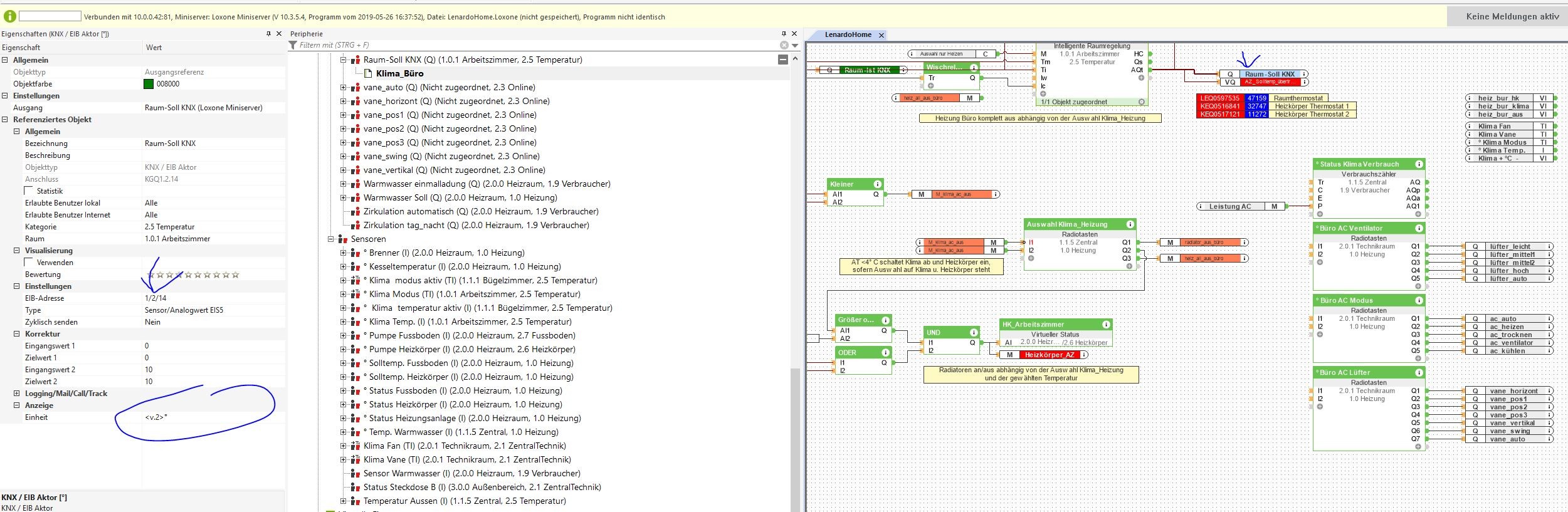

Ansichten: 3918
Größe: 855,9 KB
Ansichten: 3226
Größe: 670,5 KB
                hoffe das hilft in irgendeiner weise

                  Du hast z.B. die Lüftergeschwindigkeit per Bit übertragen, richtig?
                  Ich habe das nun auch so gelöst, läuft bisher Problemlos, danke!
                  • Lenardo
                    Lenardo kommentierte
                    bei mir hat jede Lüftergeschwindigkeit, jeder AC Modus und jede Stellung der Lamellen eine eigene Adresse, die ich dann auf "EIN" stelle, nix per Bit,
                    also Lüfter leicht = 1/2/29 ; Lüfter mittel = 1/2/30 usw,-- daselbe mit Modi`s und Lammelenstellung; aber wenns eh funktioniert-nix ändern ;-)
