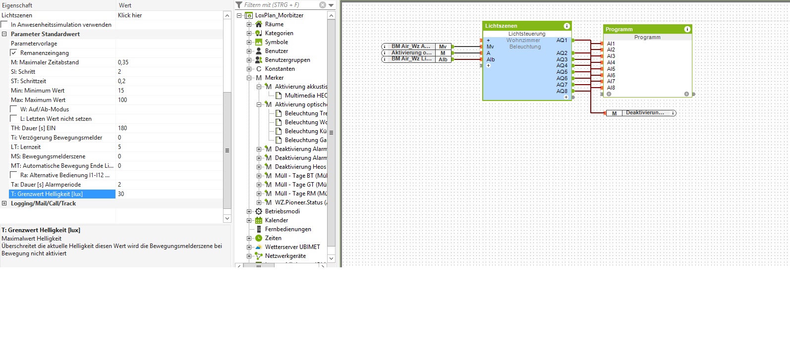

                          wir haben auch 2 neue Bewegungsmelder Air mit Lichtsensor
                          ich hab die Config soweit zusammen dass an der Lichtsteuerung
                          BW_Air -> Mv
                          Merker optischer Alarm -> A
                          Lichtsensor -> Alb
                          Szene 1 hat den Haken drin "Diese Szene mit Bewegungsmelder verbinden"
                          ich verstehe aber nicht die Funktionen
                          Mv = übersteuert BewegungsmelderSzene -
                          T = überschreitet Lux ??? -> muss es nicht unterschreitet Lux sein?
                          Ich wollte einfach nur, dass wenn ich das Wohnzimmer betrete, und die Helligkeit 50 Lux unterschreitet, dann soll je nach Uhrzeit eine bestimmt Szene geschalten werden (gerne auch erstmal nur eine bestimmte den ganzen Tag über z.B. S1
                          TH habe ich auf 180s
                          solange wie die Lichtsteuerung im Wohnzimmer einen Ausgang aktiv hat, bleibt der Alarm noch deaktiviert, sobald man nach definierter Alarmzeit dann das Licht auschaltet und man sich im Zeitraum "Alarm Ein" befindet, wird dieser mit 3min Nachlaufzeit aktiviert
                          Zuletzt geändert von darkstar1984; 12.09.2016, 15:37.
                          Loxone Miniserver / 1-Wire Extension / Air Base Extension, Tree Extension / Dimmer Extension / Debian Server, Raspberry
                            • 5178
                            Ich denke Du meinst MS und nicht Mv
                            Wenn an MS z.B. Wert 3 angelegt wird, wird Szene 3 mit dem Bewegungsmelder verbunden, unabhängig davon was in der Lichsteuerung mit dem Bewegungsmelder verbunden ist.
                            Bei MS=1 wäre es somit Szene 1
                            Nein.
                            Wenn T z.B. auf 50 eingestellt ist, wird der Bewegungsmelder aktiviert (Licht eingeschaltet) sobald dieser Wert unterschritten wird.
                            Ist es hell genug und somit der Wert über 50 ist der Bewegungsmelder nicht aktiv und somit wird das Licht auch nicht eingeschaltet.
