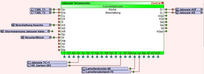

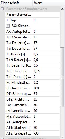

ich komme irgendwie mit meinen jalousien - bzw mit deren steuerung nicht ganz klar. gerade wenn
es um die stellung der lamellen geht... hier gibt es ja den AIl eingang.
nun, wenn ich meine jalousie ganz runterfahre, stehen die lamellen so gut wie senkrecht und der AQl steht auf 1.
wenn ich die jalousie hochfahre, dann drehen sich die lamellen über waagrecht hinaus - wieder in eine nahezu
senkrechte position. hierbei steht dann der AQl auf 0. das stimmt ja irgendwie nicht - denn 0 soll ja waagrecht anzeigen.
kann man das irgendwie mit den zeiten einstellen? ich glaube das habe ich noch nicht so ganz verstanden, wie
ich das machen soll - dass ich auch die lamellenstellung in den griff bekomme.
dass die lamellen beim runter UND beim hochfahren fast senkrecht stehen ist doch keine besonderheit - oder?
wie löst ihr das? vorausgesetzt ihr habt auch solche arten von jalousien.
habe mal zwei screenshots angehängt mit dem was so eingestellt ist.
danke euch für ein paar ideen, wie ihr das so gelöst habt
