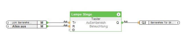

    Seit einem Jahr betreibe ich einen Loxone Server für Automatisierungen bei uns in der Kirche (Licht, Heizung, automatische Türe)
    Da es immer mehr Funktionen und Abhängigkeiten werden, möchte ich die Programmierung übersichtlicher gestalten.
    Jetzt habe ich das Problem bei der Verwendung des Taster Bausteins, dass die manuelle Einschaltung nur so lange 1 ist, wie man in der App drückt.
    Wenn ich einen Schalter Baustein verwende, bleibt der wiederum 1, wenn das logische Eingangssignal fällt.
    Anorderung:
    Q2=Merker
    Q2=0 wenn Alles aus=1
    Q2 manuell via Visualisierung steuerbar
    Status von Q2 darstellbar
    Freue mich über Tipps, vielen Dank.
    Martin

      Ja, das ist so und wo ist jetzt das Problem und die Frage?

        Was soll an der Sache falsch sein? Ich verstehe wie Svethi dein Problem gerade nicht. Steht doch hier auf Seite 1 bereits vielfach geschrieben. Ein Taster ist ein Taster und KEIN Schalter. Ein Taster sendet logischerweise nur so lange eine 1, wie der TASTER gedrückt ist. Ein Schalter wird umgelegt und sendet dann permanent eine 1. Gehen wir mal aus dem digitalen raus und betrachten es in einem Stromkreis (wie ebenfalls schon auf Seite 1 gemacht wurde). Drückst du den Taster, brennt die Lampe, lässt du den Taster los, wird der Stromkreis unterbrochen und die Lampe geht aus.
        Drückst du einen Schalter, brennt die Lampe so lange, bis du den Schalter wieder umlegst. Ich will ja sonst als Neuling auch nicht gerade grosse Töne spucken, aber es steht bereits auf 1 Seite der Unterschied zwischen Taster und Schalter... Abgesehen davon dass man bei deiner "Erzählung" nicht verstehen soll wo oder was das Problem sein soll. Denn dein Taster-Problem ist keines. Den der Taster tut genau das, was er soll.
          Um allgemeine Verwirrung aufzulösen:
          Der Thread ist von 2016.
          Loxone hat zwischenzeitlich den TASTER in SCHALTER umbenannt, und einen neuen Baustein TASTER eingeführt.
          Also Taster (2016) ist jetzt Schalter (2018).

          Die Frage ist, was Du erreichen möchtest. Wenn Du einen Taster verwendest, den man logischerweise in der App nur kurz drückt und nicht gedrückt hält, dann hast Du am Ausgang nur einen Impuls. Für die Aussensteckdose hatte ich einen Monoflop dahinter, der die Steckdose für einige Stunden aktiviert ließ und dann wieder ausgeschaltet hat.
          Da ich mittlerweile die LEDs auf meinen Tastern nutzen wollte, um den Status zu visualisieren, habe ich die Schaltung für die Aussensteckdose in einen Schalter umgebaut, der natürlich weiterhin über meine KNX Taster bedient wird (Eingang O zum Ein- und R zum Ausschalten). Da die Aussensteckdose weiterhin nach einigen Stunden automatisch ausgeschaltet werden soll, habe ich am Ausgang parallel zur Steckdose einen verzögerten Impuls zum Ausschalten eingefügt, der wieder auf den Eingang des Schalters geht.
          Es gibt also immer verschiedene Wege zum Ziel und es kommt darauf an, was man erreichen möchte und was in der Visualisierung sichtbar sein soll.

            Vielen Dank, das erklärt Vieles
              Ich möchte eine monostabile Logik, die durch logisch "1" auch "1" ausgibt, aber als Eingang aus der App einen bistabilen Schalter, da ich ja nicht ständig drücke.
              Die Schaltfunktion der App soll bis zum nächsten Reset Vorrang haben, d.h. wenn Merker "1" bringt, soll die App overrulen können
              Der Ausgangswert soll im bistabilen Schalter der App signalisiert werden
                Was haltet ihr davon?
                Der Schalter ist in der Visualisierung
                Das einzige was ich noch lösen muss, ist dass sicher "1" geschaltet wird - soll ich da kurz vorher ein "R" senden?

                  In der Visualisierung wird der Zustand doch angezeigt, von schalten über Eingang habe ich nichts gelesen
                  Da ich das aber schon vermutet habe, habe ich Dir ja auch eine Lösung angeboten

                  Schon mal den Radiotasten-Baustein angesehen?

                Also ich weiß ehrlich gesagt, noch immer nicht, welches Problem Du eigentlich mit Deinem Taster/Schalter lösen willst. In #23.4 sprichst Du zum ersten Mal von Stimmungen/Szenen, also wirst Du sicherlich einen Lichtsteuerungs-Baustein haben. Da kannst Du doch per Taster eine bestimmte Szene direkt anwählen.
                Die Frage in #23.4 kann Dir sicherlich niemand beantworten, wenn man nicht weiß, was das Ziel ist und welche physikalischen Taster, Schalter, Zustände, Merker, ... bei Dir verwendet werden.
