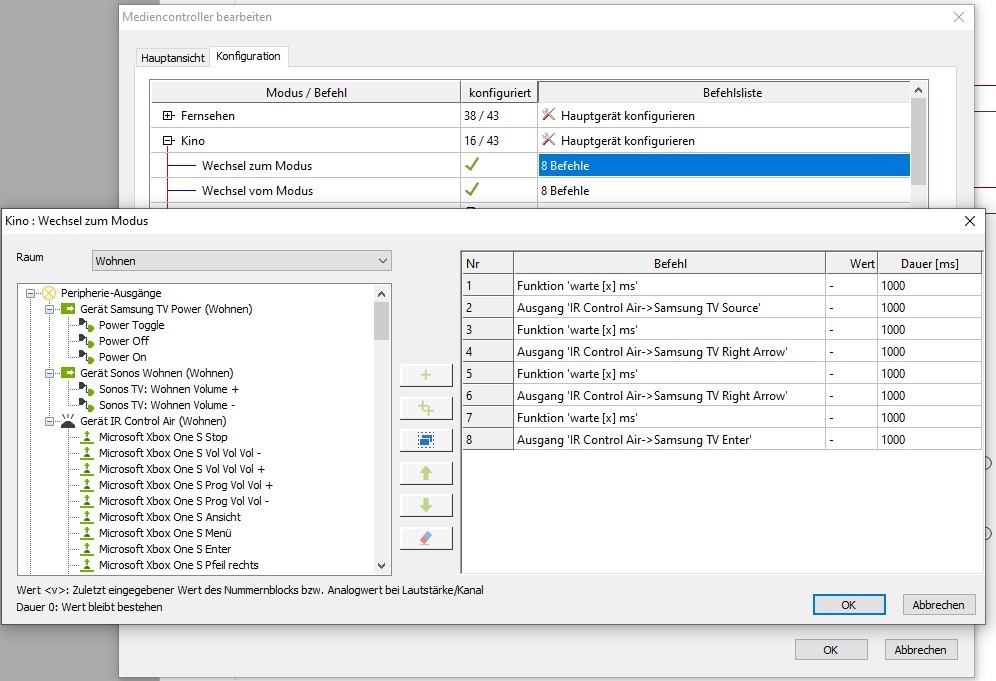

                        Wie hast du die HDMI codes eingebunden? In der Vorlage in der Loxone Config ist leider nur HDMI1 verfügbar, und die Standard Source Taste. Alle gefunden HEX Codes für HDMI 3 haben bis dato nicht funktioniert. Steuerst du eve. direkt HDMI 2 oder HDMI 3 an?
                        Wäre dir super dankbar für die CCF Vorlage
                        Gruss Thomas

                          ich steuere nicht direkt auf HDMI2 oder3.
                          Das mache ich über die SOURCE Taste.
                          Habe es folgendermaßen programmiert:
                          Wenn es klingelt bekommt erst SOURCE ein Signal - dann verzögerter Impuls 1sek PFEIL NACH RECHTS - dann verzögerter Impuls 2sek - dann Taste ENTER.
                          So springt das Bild dann auf HDMI 2
                          Verzögerter Impuls 10sek - TASTE SOURCE- verzögerter Impuls 11sek - TASTE LINKS- verzögerter Impuls 12 sek - TASTE ENTER
                          dann springt das Bild nach 10sek wieder zurück auf das Fernseh Programm

                        besten Dank, habe ich somit auch mal mit der SOURCE Taste und den Pfeilen inkl. Enter versucht, leider aber ohne Erfolg. Habe dann die SOURCE Taste auch mal auf eine Taste gelegt, um zu schauen, ob diese sauber funktioniert. Habe irgendwie das Gefühl, dass sie nur "manchmal" übertragen wird. Habe an der TV Control AIR das IR Signal Out an einen guten Ort gelegt, sodass eine gute Verbindung stattfinden kann.
                        Stehe leider etwas an, da ich nicht verstehe, wieso in meiner Abfolge einfach NICHTS passiert. mit den hinterlegten Zeiten von 1000ms hatte ich auch schon gespielt.
                        Hast du eine Idee, wieso das nicht geht?
                        Thomas
                          Hast Du nicht richtig gelesen, was er da geschrieben hat? Du wirst da viel größere Pausen einlegen müssen als 1s.
                          Wenn der Fernseher nur manchmal auf die Taste reagiert, dann stimmt die Verbindung nicht. Da wirst Du wohl die Position und Ausrichtung der Sendediode nochmals nachprüfen müssen.

                          Ich mache das ohne den Medien Baustein.
                          Eben mit einem Impuls ( Klingel ), Verzögerungsbausteine und dann die Reihenfolge was geschehen soll ( Source - rechts - enter )

                          Ich habe es durchaus richtig gelesen, die verzögerten Impuls von 1s und 2s habe ich ja umgesetzt, der Impuls von 10s ist ja das "Zurückschalten" auf die ursprüngliche Quelle.
                          Die Signale funktionieren nun perfekt, und das durchschalten über den Source und die Pfeil inkl. Entertaste auch. Beim zurückschalten ist es schwieriger, da der HDMI 3 inaktiv wird und somit ich das "durchschalten" mit Anzahl klicks genau anschauen muss.

                        konnte nun auch das "zürückschalten" auf den HDMI 1 lösen. Da dieser Befehl direkt angewählt werden kann, muss nicht über die SOURCE und Pfeil- Tasten zurücklnavigiert werden. Klappt somit bestens.
                        Dies als kurzes Feedback.

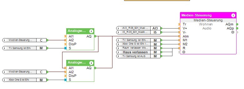

                        Weitere Fragen, wie ihr es löst bzw. die Steckdosen schaltet. Habe die XboxOne und den Fernseher über die Strommessung und einem Merker, ob dieser EIN oder AUS sind. Bei der XBOX dauert es ganz schön lange, bis der Stromverbraucht wirklich unten ist - kann schon fast eine Minute dauern. Hat jemand von Euch die XBOX One und hat es geschafft, über drie Fernbedienung die POWER Ein und Aus zu generieren?
                        Danke und Gruss
