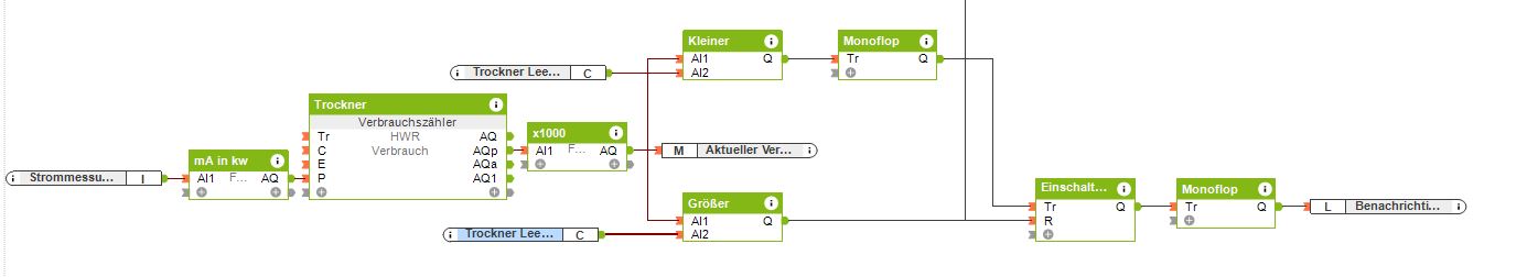

    ich nutze neben der Loxone fast ausschließlich KNX Aktoren und Sensoren. Meine Schaltaktoren haben dabei eine Strommessung, die ich dafür nutze, um zu erkennen, wann sie fertig ist, um mir (und meiner Frau ;-) ) dann eine Pushbenachrichtigung zu schicken. Da ich diese Funktionalität (Schwellwertunterschreitung nach x Minuten - denn so erkenne ich, dass die Maschine fertig ist, dass sie nämlich mindestens 5 Minuten weniger als 20 Watt verbraucht) noch öfter jetzt nutzen möchte, wollte ich fragen, ob ich die Schaltung nicht einfacher lösen kann. Ich habe mir nämlich was gebastelt, was in meinen Augen doch relativ kompliziert für die einfache Aufgabenstellung ist.
    Hat hier jemand einen Tipp? Übersehe ich vlt einen Baustein? Der Baustein Differenzschwellwert scheint hier nicht nutzen, da er die Komponente Zeit (min. 5 Minuten) nicht berücksichtigt.
    Anbei meine Programmierung.
    ThePhantom

      Das mA in KW benötigst du nicht unbedingt. Ich habe nur gerne den Verbrauch in Watt, der sich ja von der Stromstärke ableitet (in Verbindung mit den 230V).
      Ich habe eine "Verzögerung" von 400 Sekunden eingebaut. Das heisst, erst wenn die WaMa oder der Trockner mindestens 400 Sekunden unter 20 Watt bleibt, wird eine Fertigmeldung gesendet. Mit diesem Wert habe ich jetzt keiner "falschen" Fertigmeldungen mehr. Dass ich die Meldung erst 400 Sekunden nach Beendigung des Waschvorgangs / des Trockners kommt, stört mich persönlich nicht.
      Dazu kommt noch, dass ich noch die Schaltung resette, wenn der MS neu startet (bei Neu-Programmierung), da sonst nach jedem Neustart nach einigen Minuten eine Fertigmeldung kommt.

        Ja, sicher nehme ich diesen "Fehler" in Kauf, da
        a) du mit meinen Aktoren (MDT Typ AMS) so oder so keinen genaueren Wert bekommst, egal was du mit dem Output machst
        b) es hier vorrangig geht, Pushbenachrichtigungen zu schicken. Dafür reicht der Wert (der in meinen Augen sehr realistische Werte bei WaMa und Trockner anzeigt) alle mal. Die Verbrauchsanalyse ist durch die fehlende Messgenauigkeit schon seitens des Aktors für mich sekundär.
        Und zu den 400 Sek: Wenn das Waschprogramm >2 Stunden dauert, reicht es mir, wenn ich erst 6 Min später die Wäsche raus räume ;-)

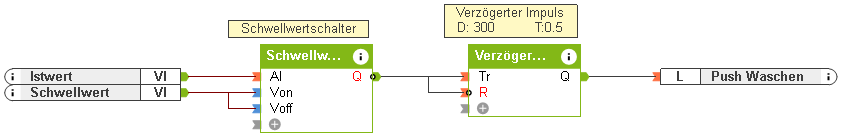

      Da gibt es sicher einige Möglichkeiten selbst was zusammen zu stricken.
      Einen Baustein der das direkt kann, ist mir nicht bekannt.
      Hier eine Möglichkeit.
      Als Schwellwert kann sowohl der Strom wie auch die Leistung herangenommen werden.
      Schwellwert könnte auch fix im Schwellwertschalter eingestellt werden.
      Die Verzögerungszeit könnte auch Variabel sein.
      Klicke auf die Grafik für eine vergrößerte Ansicht  Name: Schwellwertunterschreitung.png Ansichten: 107 Größe: 10,0 KB ID: 57531
      Nachtrag:
      In der Configversion V10.3.11.27 funktioniert der Schwellwertschalter nicht mit gleichen Werten an <Von> und <Voff>
      Lösung: Formelbaustein zwischen Schwellwert und <Von> einfügen. Formel: I1+0.001

        Bitte gerne.
        Beim Verzögerten Impuls würde ich noch die Remanenz aktivieren. Kann man im Bild ja nicht erkennen.

        So habe ich das aktuell auch umgebaut, kann aber noch keine Ergebnisse mitteilen, da das erst seit zwei Tagen so eingebaut ist. Ich hab allerdings zwei Verschiedene Werte für On und Off angegeben um den Standby betrieb noch zu erkennen.

        Ich habe es seit gestern so umgesetzt, und WaMa und Trockner liefen auch schon. Läuft perfekt, danke.
        Ich habe trotzdem nur einen Wert eingesetzt, der über dem StandBy-Wert liegt. Die StandBy Anzeige meines Trockners ist aber in meinen Augen viel zu hoch (15Watt!) - da kommt der Aktor mit seiner Meßmethode an seine Grenzen.
      Das von romildo schaut noch kompakter aus wie meins.
      Ich nutze den Ausgang auch, um 30 Minuten nach dem Betrieb das Relais der WM abzuschalten (Ausschaltverzögerung oben). Das Licht pusht die Ausschaltverzögerung ebenfalls an (und schaltet das Relais wieder ein), damit die WM immer funktioniert, wenn jemand die WM einschalten will.
