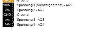

    die Frage tut mir ja fast schon selber weh. Ich haette jetzt gedacht, dass ich eine Konstante mit dem Wert 10 versehe und direkt an einen AQ haengen kann und der dann mit 10V beschaltet ist.
    Scheint aber nicht zu klappen, denn in der LiveView ist der Ausgang nicht aktiv. Muss man noch einen Baustein dazwischen setzen? Und wenn ja, welchen nimmt man dann? Irgendwie muesste man ja immer einen zweckentfremden oder sehe ich das falsch?
    thx und Gruss,
    tholle
    EDIT:// Jupp, ist die einfachste Art. Hab's gerade am Ausgang gemessen. Liegen exakt 10V an. Das man das ist der LiveView nicht sieht ist bestimmt nur ein Bug.

    Noch einfacher, weiß nicht ob das dein Ziel ist ... den Ausgang unter Korrektur umstellen. Somit kannst den analogen Ausgang quasi digital verwenden. Eingangswert 0 => Zielwert 0, Eingangswert 1 => Zielwert 10.
    Eine logische 1 an den Ausgang und 10V kommen raus. Logisch 0 angelegt und 0V. Also brauchst keine Krückenlösung mehr indem du irgendwas mit dem Faktor 10 machst.
    Zuletzt geändert von Thomas M.; 28.09.2016, 05:09.
      Thomas M. kommentierte
      aso du willst einfach nur 10V am Ausgang haben
      Dann Eingangswert 0 => Zielwert 10, Eingangswert 10 => Zielwert 0.
      Dann brauchst überhaupt keinen einzigen Baustein, Konstante oder irgendwas und Ausgang steht auf 10V.
      Dazu musst du den Ausgang nichtmal in einer Seite einfügen. Weniger geht wirklich nicht

    Thomas M. , klappt nicht wirklich.
      • 3318
      Bei mir in der simulation schon. Multimeter?
      Zuletzt geändert von Thomas M.; 30.09.2016, 05:12.
        • 3318
        screenshots ...
        • tholle
          • 831
          Klappt tatsaechlich. Hab's gerade gemessen.

            Das muss ja klappen, sonst wär's ein Bug. Die ganzen 0-10V Sensoren am Analogeingang beruhen ja darauf, dass die Skala 0-10 damit an den echten Wert (z.b. -20 bis 60 Grad) angepasst werden.
            Bei Analogausgängen, an denen Koppelrelais hängen, "digitalisiert" man den Ausgang per 0-1-->0-10, damit eine digitale 1 den Ausgang auf 10V zum Durchschalten des Koppelrelais bekommt.
