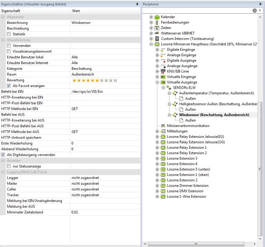

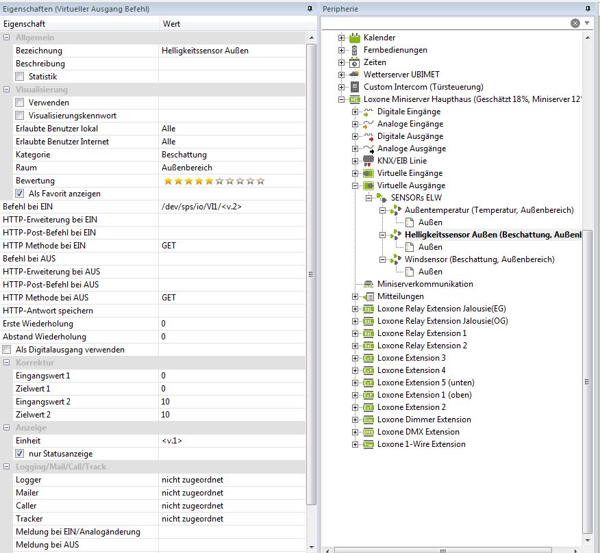

          Eingänge müssen pro Parameter einer angelegt werden - Ausgänge: ein Ausgang und je Parameter ein Ausgangsbefehl

            Also Vielen dank für deine Screenshots.... habe es geschaft die Außentemperatur auf den anderen Miniserver (ELW) zu legen...
            jedoch klappt es mit dem Windsensor (Digital) und dem Helligkeitssensor nicht!!!
            Anbei noch die Screenshots... vielleicht habe ich was übersehen...?!?!

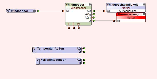

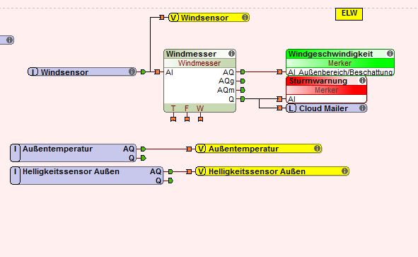

              da nur fünf anhänge erlaubt sind hier noch zwei liveviews von beiden MS

                bei den Digitalen ausgängen brauchste du noch ein Befehl für´s ausschalten daher muss dort noch ein "AUS" Befehl
                ich würde es aber dennoch als Analog machen
                es wird dann einfach eine 1 oder 0 gesendet ist häufig einfacher - in diesem Fall fällt der AUS Befehl dann weg

                  Hat sich erledigt... hab es hinbekommen... auch wenn der Windsensor ein Digitaleingang hat... muss das Signal umgewandelt werden... Screenshots im Anhang.
                  Da es bei jedem Sensor individuell eingestellt wird...

                    ich hatte es zuerst falsch verstanden und dachte du würdest nur die "Sturmwarnung" also den JA/NEIN aus Ausgang Q übertragen
                    du könntest aber auch den berechneten Wert von AQ übertragen - die Warnung lässt sich ja mit einem Schwellwertschalter auf dem Clientserver machen
                    bei einem Frequenzeingang könnte ich mir vorstellen das dort durch die häufigen Wertänderungen sehr viel Übertragungen stattfinden - aber dies ist nur ein Gedanke von mir Erfahrungen habe ich damit nicht
