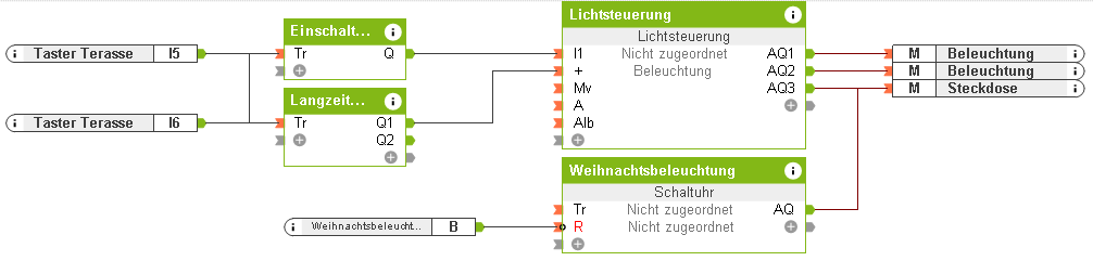

          Hallo!
          Also wir habe auf der Terasse einen dimmbaren Lichtkreis, einen nicht dimmbaren Lichtkreis und nicht dimmbare Steckdosen (für Weihnachtsbeleuchtung und Pflanzenbeleuchtung).
          Es sind verschiedene Szenen programmiert die mit einem normalen Tastenklick durchgeschaltet werden. Die Herausforderung war, mit einem Langzeitklick den dimmbaren Lichtkreis zu dimmen.
          War nicht leicht aber Ich denke es ist geschafft.... vl. hat jemand einen einfacheren Weg für mich
          Kurze Info zum meiner Lösung: Der Impulsgeber gibt im Abstand von 1 Sek einen kurzen Impuls an den Zähler.
          Lg Clemens

            • 5178
            Hallo Clemens,
            Wenn Deine Schaltung so funktioniert wie gewünscht und Du glaubst, den Ablauf den Du da programmiert hast auch später noch zu verstehen, dann lass es wie es ist.
            Vielleicht verwendest Du auch noch einen Notizblock auf der Config Seite um es zu kommentieren.
            Es gibt sicher auch hier wieder mehrere Möglichkeiten, welche zum gewünschten Ablauf führen.
            Sofern ich die Funktion richtig verstanden habe, müsste mein Beispiel das gleiche bewirken.

              Hallo Romildo!
              Danke für diese Lösung funktioniert super und ist wesentlich einfacher
