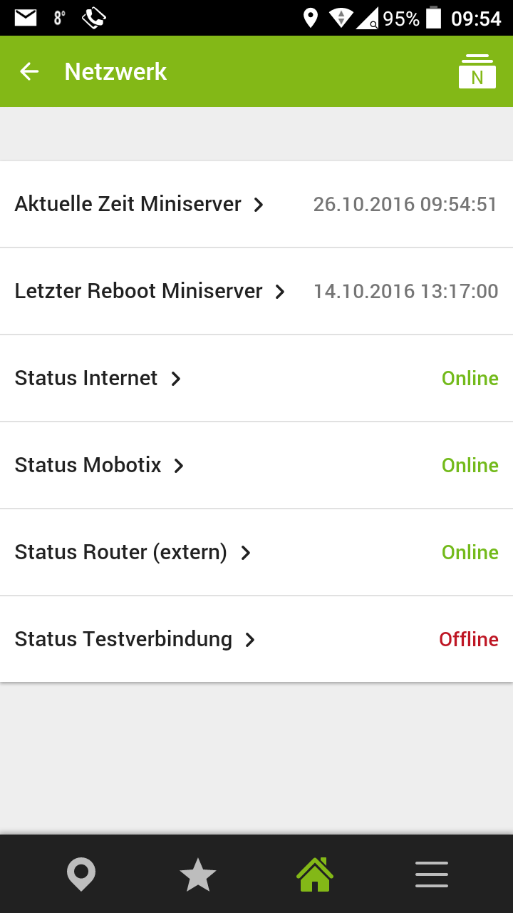

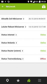

        Im Zuge der Reboot-Diskussion habe ich meine kleine "Alles auf einen Blick"-Netzwerkseite um den letzten Reboot-Zeitstempel ergänzt. Sieht dann so aus:
        Klicke auf die Grafik für eine vergrößerte Ansicht  Name: App_Netzwerk_Info.png Ansichten: 1 Größe: 71,7 KB ID: 61816
        So habe ich etwas Kontrolle, ohne in irgendwelche log-Dateien schauen zu müssen.
        Hier würde ich auch noch gerne den freien (von Loxone verwendbaren) Speicherplatz der SD-Karte ergänzen. Aber da scheint eine einfache Lösung in weiter Ferne zu liegen.

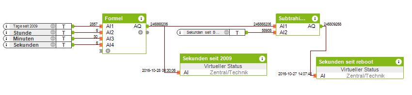

              • 3315
              Zeit seit reboot ausrechnen und anzeigen ...
              Sekunden seit 2009 ausrechnen = Tage seit 2009 * 86400 + aktuelle Stunde * 3600 + aktuelle Minute * 60 + aktuelle Sekunde
              Sekunden seit 2009 - Sekunden seit reboot = x
              x lässt du dir z.B. als virtuellen Status anzeigen mit Einheit <v.u> (Datum/Zeit) und schon steht da die Datum/Uhrzeit vom dem letzten reboot.
              Die aktuelle Uhrzeit einfach die Sekunden seit 2009 auf einen virtuellen Status mit Einheit <v.u> und dann hast die aktuelle Zeit.
              PS: Zumindest in der Simulation passt das. Keine Ahnung ob das sonst irgendwie viel einfacher gehen würde. Wird uns Kollege Clever vermutlich verraten
              PPS: Wieso die Simulation "Sekunden seit reboot" mit ca. 60000 annimmt weiß ich nciht, bin zum Zeitpunkt der programmierung nicht mit dem MS verbunden gewesen. Vielleicht ist das der letzte Zeitpunkt, den loxconfig weiß. Könnte mich aber nicht an einen reboot oder firmwareupdate am 27.10, also gestern erinnern - egal
              Zuletzt geändert von Thomas M.; 28.10.2016, 05:42.

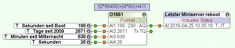

                • 5177
                Ich mache dies ähnlich
Ansichten: 463
Größe: 17,4 KB

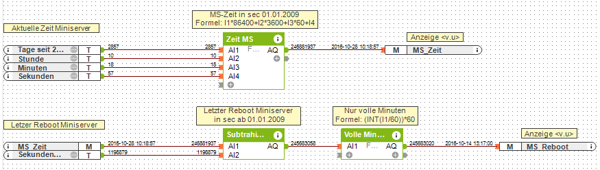

                • Gerd Clever
                  • 24.07.2016
                  • 642
                  Ich hab es ähnlich wie Thomas M. umgesetzt.
Ansichten: 426
Größe: 22,1 KB
                  Die Lösung von romildo ist kompakter. Ich wollte aber gerne auch die aktuelle MS-Zeit visualisieren (obwohl sie natürlich unter "Miniserver Info" abrufbar ist).
                  Die Rundung auf volle Minuten vermeidet, dass in der Visu die Sekunde ab und zu mal hin und her springt.
