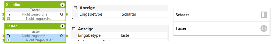

    Ich kämpfe seit einiger Zeit am Problem dass ich wenn ich Schalter bzw. Taster inn die LoxVisu einbaue ich nicht die Anzeigeform einstellen kann die ich will....
    Ich möchte z.B eine Schaltfläche auf die ich drücke um zb ein Licht anzuschalten... Die Schaltfläche soll dann gruen werden. Bei mir kommen immer nur Schiebeschalter..
    Danke!!
    Die Art der Visualisierung ist für die Bausteine fest vorgegeben. Auf die Art der Visualisierung hast du keinen Einfluss.
      Das heisst es gibt keinen Baustein welcher mir z.B.: die Möglichkeit gibt durch Drück auf ein Symbol (z.B.: per Touch) eine Aktion zu starten - quasi als TASTER.
      Wenn ich nämlich den Baustein Taster verwende gibt die Visu trotzdem einen Schiebeschalter aus - was ja bei einem Taster keinen Sinn macht. Der Schiebeschalter verhält sich nämlich genau gleich wie ein Schalterbaustein....

        Doch, die Möglichkeit gibt es schon, du darfst nur keine Bausteine verwenden. Das Zauberwort heißt Virtueller Eingang - den kann man als Taster, Schalter oder analog als Schieber oder Pfeil Auf/Ab einstellen ;-)
        Allerdings ist das dann tatsächlich ein Taster - solange du drückst, ist er ein, wenn du loslässt ist er aus.
        Die Art, wie die Schalter mit Ein/Aus-Funktion dargestellt werden, kannst du nicht ändern, nein.
        MfG Benny
          Ein virtueller Eingang, in den Eigenschaften als Taster konfiguriert, wird als Push-Button dargestellt.

            Wie bereits geschrieben, einfach einen virtuellen Taster nutzen, diesen als Eingabetyp = Taste verwenden.
            Ich nutze das aktuell in der Bauphase um meine Taster nicht schmutzig zu machen, da ich diese noch nicht installiert habe.
            z.B. hier für Zentrales Licht An- und Ausschalten
            In der App siehst du dann den Taster so, siehe anbei.

              Solltest Du doch lieber den Taster-Block verwenden, kann man diesen in den Eigenschaften unter Anzeige Eingabetyp als Taste oder Schalter definieren.
