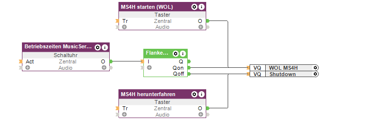

                Hab das ganze auch die Tage eingerichtet. Ich lasse bei mir den MS4H über WOL aufwecken und um eine gewisse Uhrzeit runterfahren. Vielleicht hilft dir das Bild ja was.

                  Hallo!
                  danke einschalten funktioniert
                  aber herunterfahren nicht, hast du es mit putty gemacht?
                  oder ist das über deine Lösung nicht notwendig bitte noch um Einstellungen danke.

                    Sorry, jetzt erst gesehen. Ausschalten geht über einen HTTP (GET) Aufruf, also einen Virtuellen Ausgang mit folgendem Befehl:
                    Der Benutzername ist der User deines Musicservers, den Passwort-Hash bekommst Du, wenn Du rechts oben auf Nutzer-Einstellungen klickst.
                    Dadurch fährt der Music-Server dann runter.
