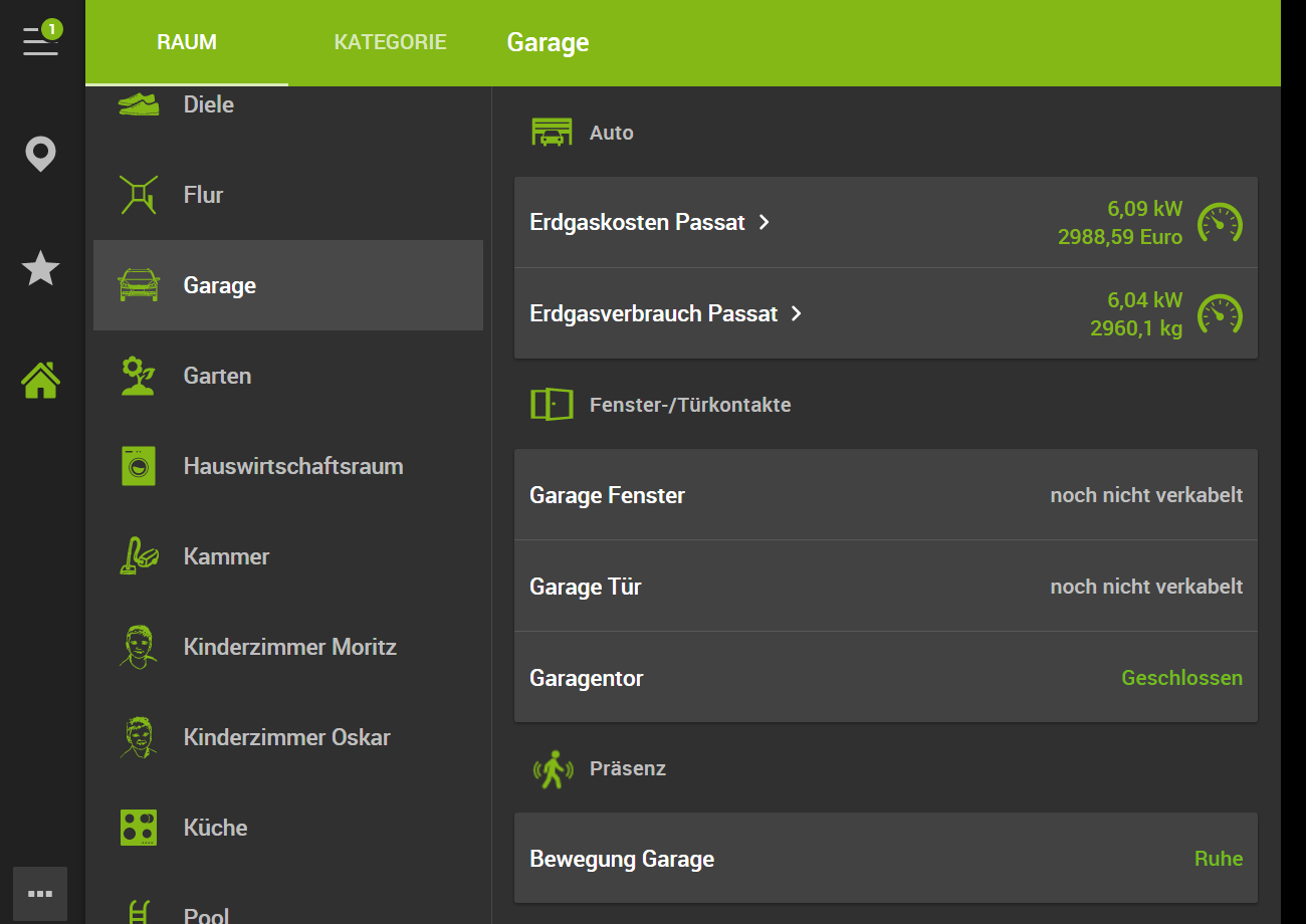

    Mir ist aufgefallen, dass in einem neuen, leeren Loxone Config Dokument mehrere und neue Raum-, Kategorie- und Statussymbole zur Verfügung stehen, die in meinem alten, bestehendem Programm nicht da sind. Kennt jemand eine Möglichkeit wie man die neuen Symbole einfach in eine bestehende Programmierung zu übernehmen kann? Kenne nur die Möglichkeit jedes einzelne Symbol mit Kopieren und Einfügen zu übernehmen. Das ist jedoch recht aufwändig und außerdem sehen die Symbole in der neuen App dann grau aus und passen nicht zu den anderen Symbolen. Anbei das Beispiel mit der Kategorie Technik.

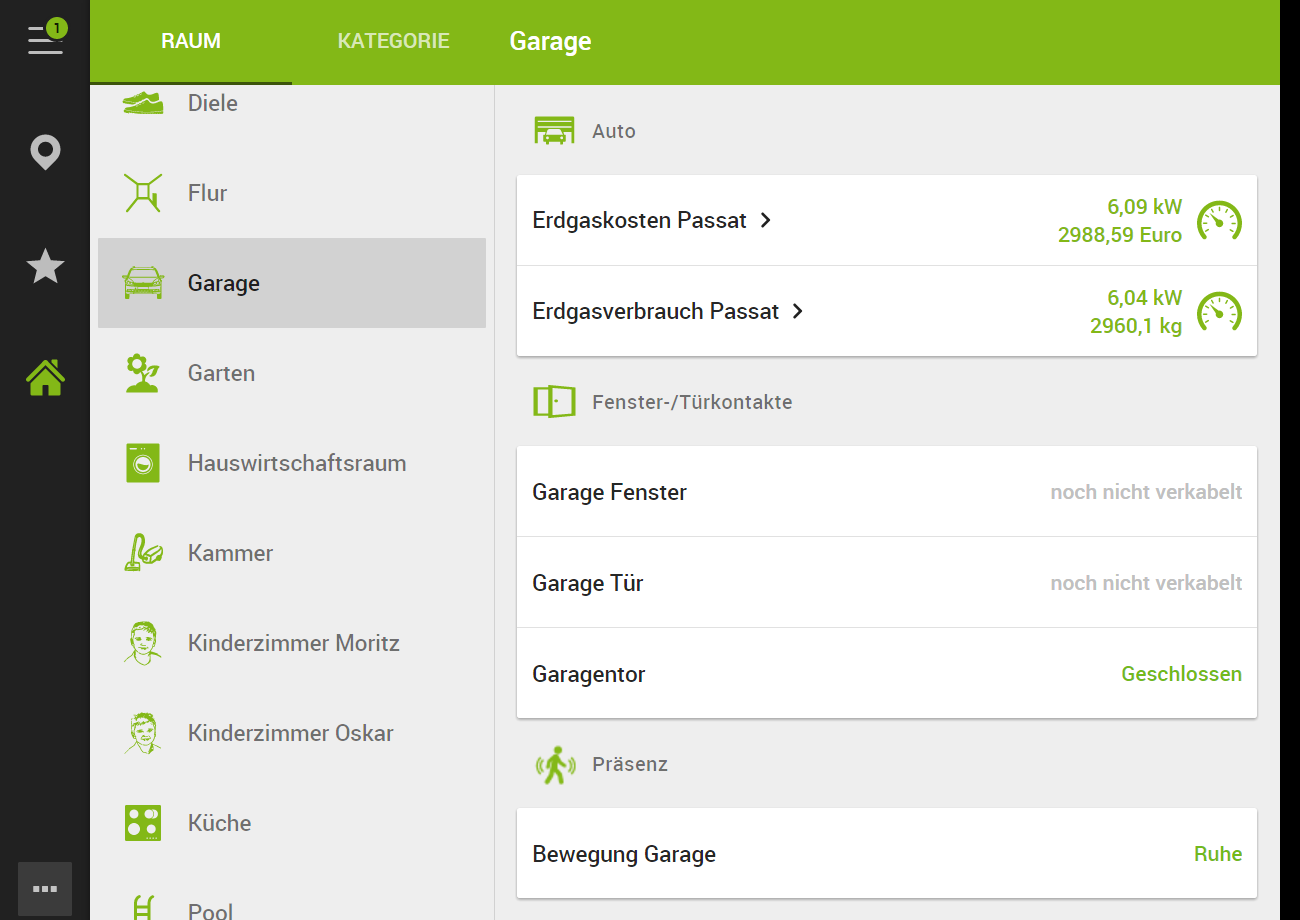

        Ja, das ist auch mein Problem. Ich hatte deswegen ein Ticket beim Loxone Support deswegen eröffnet und das Problem detailliert geschildert:
        "Ich hatte auch ein paar eigene Icons für Räume wie Abstellraum und Diele erstellt. Alles prima - bis die neue App kam und die Loxone-eigenen Icons dann "Loxone-grün" wurden. Meine Icons sahen in der neuen App leider nur blassgrau aus. Solange es kein Landscape gibt, behalte ich aber lieber das alte Webinterface für die Nutzung von meinem Laptop. Gibt es hier bei eigenen Icons eine Lösung, so dass diese sowohl in der neuen App als auch im alten Webinterface gleichzeitig (farblich) gut aussehen?"
        Ich hatte dann noch auf die o.a. ZIP Datei verwiesen, in der alle vordefinierten Symbole jeweils in PNG und SVG enthalten sind.
        Darauf habe ich vom Loxone Support nur die lapidare Antwort bekommen:
        "Leider ist es in der Loxone Config nicht möglich Symbole in SVG zu importieren."
        Es scheint so zu sein, dass nur die Symbole im SVG Format je nach Visualisierung (neue App oder altes Webinterface) die passende Farbe annehmen, dies aber nicht für Symbole im PNG Format gilt. Da in der neuen App die Symbole sowohl in grün, aber auch in grau auftauchen, würde es wohl auch nichts bringen, wenn man die eigenen Symbole in grün erstellt. Das finde ich ziemlich blöd, ist aber wohl nicht zu ändern.
        Vielleicht ist dies die neue Strategie, dass primär Partner unterstützt werden, die wahrscheinlich in einem Projekt überhaupt keine Zeit haben, irgendwelche Symbole zu erstellen und die Wünsche privater Besitzer nicht viel zählen. Viel Mühe hat sich der Support jedenfalls nicht mit dem Thema gegeben.

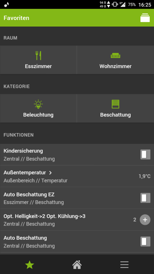

                    wie bekommt man eigentlich in der Favoritenansicht mehrere Räume / Kategorien angezeigt wie bei deinem 1. Bild?
                    Kann man diese auch selber sortieren?
                    Ich habe hier nur jeweils 2 Standard Räume und Kategorien.
                    mfg Michael
                    • kes
                      kes kommentierte
                      Bild 1 ist die Favoriten Anzeige - somit müssten dies seine Favoriten sein.

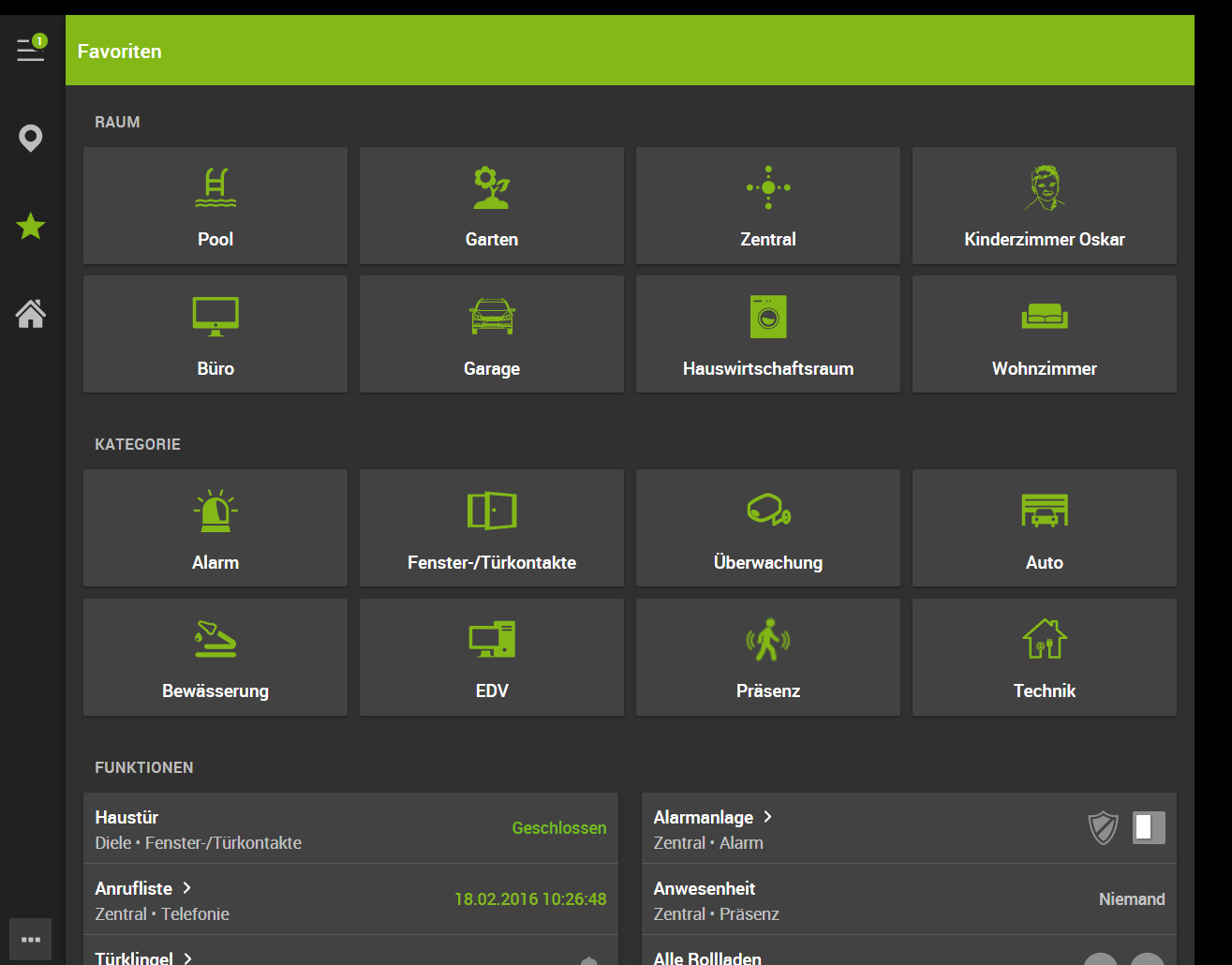

                    Bei mir sieht das so wie im Anhang aus.
                    (Ich weiß, das ist nicht das Querformat vom Tablet, aber zu Hause am Tab siehts auch im Querformat so aus)
                    • Wörsty
                      • 06.11.2015
                      • 203
                      Wenn du in der Loxone Config beim Tab "Miniserver" auf "Raum" gehst (wo man Räume anlegt), kannst du "Als Favorit anzeigen" auswählen und die Sternchen für die Bewertung benutzen um zu sortieren.
