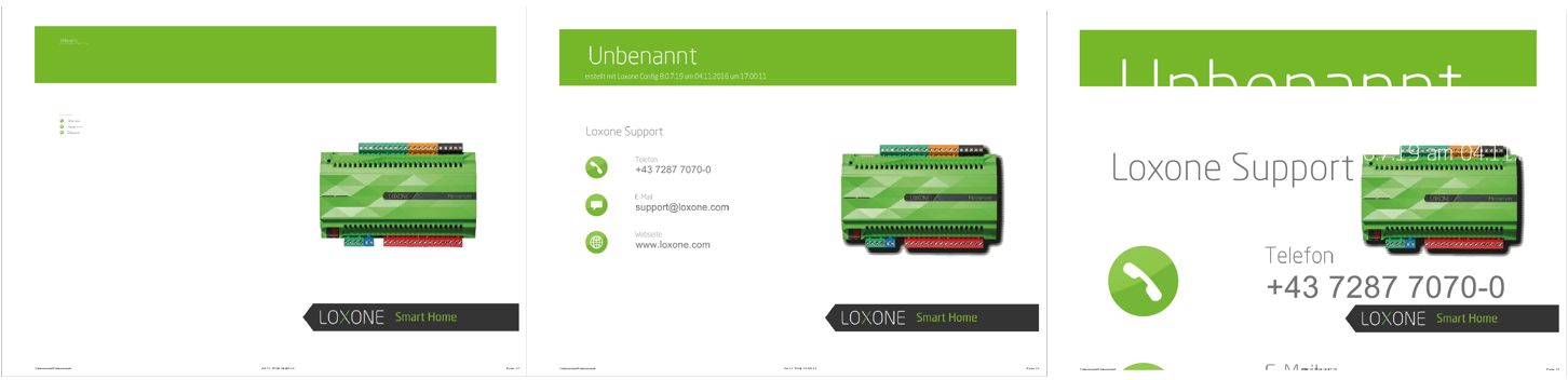

    Ich wollte mir wieder einmal eine aktuelle Konfig ausdrucken weil ich von der V8 noch keine Hardcopy hatte. Interessanterweise kommt aber beim Deckblatt nur Kauderwelsch heraus. Hat von euch auch jemand dieses Problem oder noch besser eine Lösung wie man das wieder hinbekommt?
    (Version 8.0.7.19)

                  Bei mir kommen die Bezeichnungen richtig, jedoch ist die Schriftgrösse des Deckblatts, Abhängig vom Zoommfaktor in der Config.

                    Ist bei mir auch so. Diesen sicherlich ungewollten Effekt gab es aber auch schon in Config 7.x.
                    Ja, dieses Verhalten kann ich auch bei der Version 6x feststellen. Gerade nochmals getestet mit V6.5.8.3

                  Na, das sieht aber tatsächlich extrem nach nem Bug oder eher mehreren aus.
                  völlig egal welche Schriftart eingesetzt wird, schickt man einen Text zum Drucken an das Printing-System, dann kommt da vielleicht ein falscher Text heraus, aber die Zeichenpositionen und Abstände werden eingehalten. Hier sieht es ja aber sogar so aus als würde jeder einzelne Buchstabe mit einer anderen Schriftart berechnet und einzeln als Grafik in eine Grafik kopiert.
                  Das Zweite ist natürlich die Abhängigkeit von der Zoomstufe, das darf natürlich gar nicht passieren.
