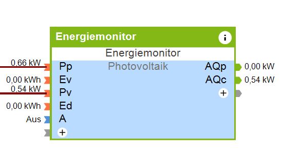

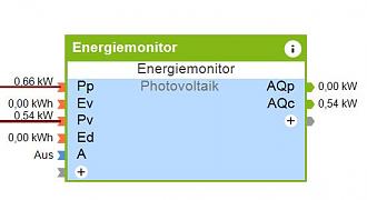

                eine andere Frage noch zum Strom
                Ich habe noch den Energiemonitor hinzugefügt.
                Allerdings scheint das bei mir nicht zu funktionieren.
                Über den Energiemonitor wir meine aktuelle Produktion der PV nicht angezeigt.
                Im Bild sieht man, dass auf dem Eingang "Aktueller Ertrag" Werte ankommen, allerdings bei den Ausgängen 0,0 steht.
                Fehlt hier noch was?

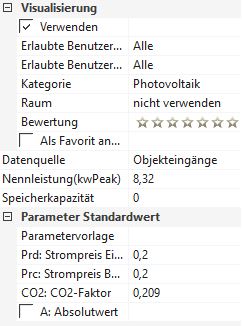

                      Patrick_92 hast du in den Eigenschaften vom Energiemonitor die Datenquelle von Fronius (Standard) auf Objekteingänge umgestellt?
                      MfG Benny
                        Ja das habe ich umgestellt
                        Kann heute abend mal die Einstellungen zeigen
                        Grüße Patrick

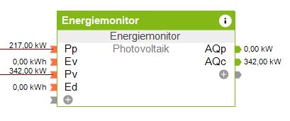

                        • Patrick_92
                          • 17.09.2015
                          • 125
                          So hier mal die Einstellungen vom Energiemonitor
                          Die Werte beim Energiemontitor sind nur vom Test ;-)
