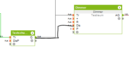

    Ich verzweifel an der Programmierung von einem Bewegungsmelder Tree der mir das Licht im Gang (auf einem Dimmaktor) schalten soll.
    zusätzlich möchte ich mit einem Taster die Helligkeit verstellen/einstellen.
    ich finde leider im Forum nichts dazu.
    Ich habe es schon geschafft dass mir der Bewegungsmelder das Licht einschaltet und nach einer eingestellten Zeit wieder ausschaltet.
    Wenn dass Licht ein ist und ich mittels Taster auf- oder abdimme, funktionirt das auch noch wunderbar,
    .....jedoch nun zu meinem Problem:
    Wenn der BWM nun nach der Zeit aus läuft und ich noch am Helligkeit einstellen bin, bleibt das Licht an.
    Bei der nächsten Bewegungserkennung schaltet dann alles falsch herum.
    Das Licht leuchten dann ständig, erkennt der BWM eine Bewegung schaltet er das Licht aus.
    Ich verzweifel schon langsam.
    Ich bitte um eure Hilfe oder ein Hinweis wie ich das einfacher lösen kann.

    Hy...versuch mal vom Tastschalter auf R vom Dimmer. Dann den Eingang R invertieren.Sollte das nicht gehen dann mit dem Eingang DiS probieren
      Danke für deine schnelle Antwort, funktioniert leider auf nicht. :-(
      Problem ist dass er sofort sperrt und den Impuls für den Dimmer "ein" nicht durchlässt.
        Wieso machst du es nicht mit dem Programmbaustein "Lichtsteuerung"?
        Ist auch die richtige Taste in der Logik in Verwendung?

          Sieht das denn so aus? Klicke auf die Grafik für eine vergrößerte Ansicht  Name: Unbenannt.PNG Ansichten: 1 Größe: 3,5 KB ID: 63999

            Sobald am Tastschalter 1 ist geht DIS aus......
              Ja so habe ich es versucht und getestet.. hat bei mir nicht geklappt.
              Ich habe es gerade geschafft und jetzt so gelöst: siehe Bild
              geht sicher einfacher auch aber mal sehen wie es sich in der Praxis verhält.
              Danke dir auf jeden Fall für deine Hilfe ↑top :-)
