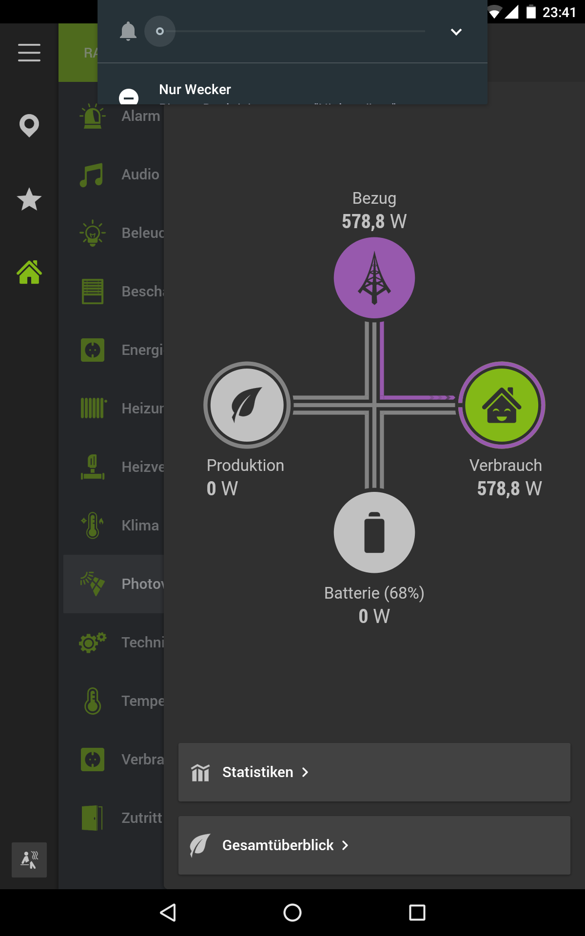

    Upgrade hat bei mir problemlos funktioniert.
    Im Energiemonitor kann jetzt auch ein Batteriespeicher mit erfasst und angezeigt werden, danke an Loxone.
    Das Problem mit den langen "Hängern" in grösseren Statistiken unter Android scheint auch gelöst, tritt jedenfalls auf zwei verschiedenen Geräten nicht mehr auf.

      Hallo Robert,
      ich habe alle Eingänge verbunden. ( kommen über Modbus TCP) aber in der Visio kommt bei mir nichts.. Was hast Du eigestellt??
      Alex

                  Hallo zusammen, wenn ich am Eingang den Wert für SOC eintrag, wertet der Baustein nichts aus.
                  • skogvaktare
                    skogvaktare kommentierte
                    Machst Du mal einen Screenshot von den Eingängen in der Config zu dem Baustein?

                  #29
                  Anbei noch einmal ein Bild von den Eingängen..
                  • skogvaktare
                    Merci vielmols.
                • RobertS
                  • 148
                  #30
                  Alex130377
                  Hier meine Beschaltung, ich verwende auch die Variante "Objekteingänge", die Werte rufe ich per http:// über die Fronius JSON Schnittstelle ab.
                  SG
                  Robert
