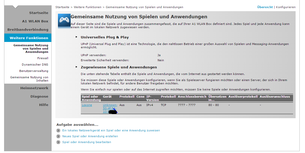

    Hallo Leute,
    ich habe blöderweise meinen A1 Router (Modem) auf Werkseinstellungen zurückgesetzt und mir leider nicht die Daten für die Loxone App über Dns aufgeschrieben.
    Habe mich jetzt durch die Beschreibungen auf der Loxone HP gekämpft und auch durch google und you tube, Leider ohne Erfolg. vll kann mir von euch jemand helfen?
    Port habe ich in den Loxone EInstellungen 80 eingestellt.
    DANKE schon mal. gruß Chris

    Schau mal mit einem portscanner ob 7777 jetzt auch offen ist. Das A1 Modem braucht oft bis zu zwei Tage bis es funktioniert.

        Sorry bin erst heute dazu gekommen, also ich hab für die IP des Router/Modems die freien Ports 7774 und 7779 gesucht da dürfte nichts offen sein.
        wie funktioniert dass mit VPN, bin für jede Hilfe und Verbesserung dankbar

          Oben schreibst Du, dass den den öffentlichen Port 7777 auf den lokalen Port 80 mappst. Dann bekommst Du die Hilfestellung, dass Du prüfen sollst, ob Du von außen eine Verbindung zum Port 7777 aufbauen kannst. Darauf schreibst Du, dass Du den Port 7774 und 7779 getestet hast und da nichts offen ist. Kann ja auch nicht wenn Du den Port 7777 angegeben hast. Du musst nun schon die Hilfe annehmen und umsetzen, sonst ist hier jede Hilfe zwecklos.

              habe die Einstellungen so wie ich sie oben gepostet habe gelassen nur den Port durch 7547 ersetzt. Das heißt von 7547 zum Port 80 (Loxone. Wenn alles richtig eingestellt ist

              Das du die Adresse dann mit Port eingeben musst, weisst du aber oder?
              also so http://dns.loxonecloud.com:7547/504Fxxxxxxxx
              und unter http://IPdeinesMiniservers/admin steht eh port 80 unter Einstellungen oder?
              Ansonsten würd ich mal den 7547 weglassen und das ganze mal mit 80 testen. Also 80 auf 80. Wenns dann klappt hast du irgendwo den 7547 nicht eingetragen.

            hallo
            also mit den 80er Port funktioniert es. wo liegt mein Fehler? 80er Port ist ja nicht gerade der sicherste oder?
            ich suche einen freien Port,
            den Trage ich in die Miniserver-Einstellungen ein unter Externe Adresse ...com:Port
            den selben Port trage ich in das A1 Modem ein und trage den Port 80 in die Weiterleitungsspalte
            und somit sollte es laufen oder?
