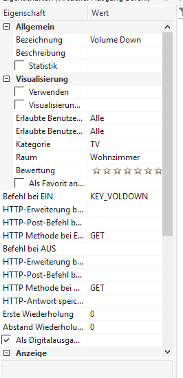

              Ja, habe ich. Leider weiß ich nur nicht, welche Befehle ich senden muss, damit der Samsung reagiert.

                Ja.. Hast du zufällig Befehle für den Samsung?

                • hoschiman0
                  • 01.07.2016
                  • 160
                  KEY_MENU

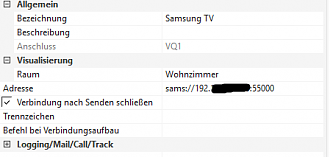

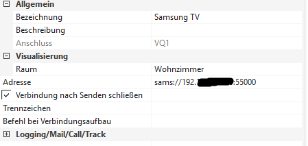

                    Über welche Adresse (TCP/UDP?) und Port wird der Virtuelle Ausgang gesteuert. Trennzeichen? Verbindung nach Senden schließen?
Ansichten: 277
Größe: 8,0 KB
ID: 67407Klicke auf die Grafik für eine vergrößerte Ansicht  Name: Samsung 1.PNG Ansichten: 1 Größe: 14,1 KB ID: 67405
                      Zuletzt geändert von hoschiman0; 27.11.2016, 19:31.
                      • dr_dee
                        • 10.10.2015
                        • 278
                        Vielen Dank für deine Mühe. Ich habe es gerade getestet. Leider ohne Erfolg.
                        Wohnhaus Baujahr 2013
                        1x Miniserver Go Gen. 2; 1x Miniserver Gen. 1; 5x Extensions; 4x Relay; 4x Dimmer; 1x 1-Wire; KNX-Sensorik/Aktorik; Smart Socket Air; Bewegungsmelder Air; Tür- und Fensterkontakte Air; Wassersensor Air; Touch Air; IR Control Air; Ceiling Light Air
                        • hoschiman0
                          • 01.07.2016
                          • 160
                          Also bei mir funzt es....schade
