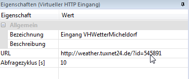

    ich hätte gerne verschiedenste Wetterdaten für meinen Heimatort von folgender Webpage gelesen: http://weather.tuxnet24.de/?id=545891
    Als Beispiel mal die aktuelle Temperatur.
    Ich habe dabei versucht die Webpage selbst als virtuellen HTTP Eingang zu konfigurieren, bin aber daran gescheitert konkrete Werte auszulesen.
    Kann mir jemand helfen das am Beispiel der aktuellen Temperatur zu realisieren?

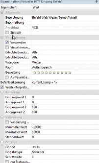

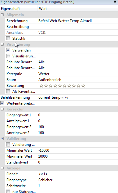

    current_temp = \v
    Die Leerzeichen müssen übereinstimmen! lg, Christian
      Danke für die schnelle Antwort - ich habe diesen Code als Befehlserkennung eingegeben - soll ich schon ein Ergebnis bei der Simulation am Computer sehen? - Wenn ja dann funktioniert es nämlich nicht
        • 6363
        Nein, das geht nicht in der Simulation nicht. Auch musst Du mindestens so lange auf Werte warten, bis die Refreshzeit einmal abgelaufen ist.

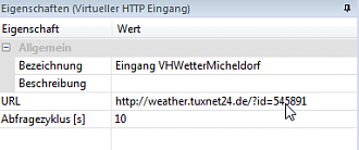

          Ich hab das gestern Abend noch probiert - leider ohne Erfolg - Hab die oben genannte Url in einem Virtuellen HTTP Eingang konfiguriert und dann dazugehörig einen entsprechenden Virtuellen HTTP Eingang Befehl gegeben mit oben emfohlener Befehlserkennung (current_temp = \v). Das Ergebnis ist jedoch dass bei Verwendung dieses Befehls am Ausgang AQ immer 0 anliegt.
          Bin eigentlich ratlos was ich falsch mache.

            Hallo Andreas,
            ich erkenne keinen Fehler. Auch von Tuxnet24 her erkenne ich keine Einschränkung oder dergleichen.
            Wenn du den Config Monitor startest und Netzwerk auf "Info" stellst, und im Monitor auf "http" filterst, solltest du die Antwort des externen Servers (zumindest teilweise) sehen.
            Wenn du dort nichts findest, oder kein "HTTP/1.1 200 OK" kommt, hat dein Miniserver womöglich keine Verbindung ins Internet.

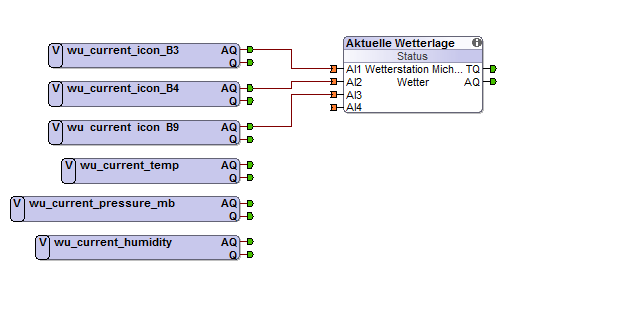

                Hab gestern Abend umgesattelt von texnet24 auf die im Forum beschriebene Wunderground Lösung. Dabei hab ich mich registriert und einen Token bekommen, mir eine Wetterstation ausgesucht und die URL dementsprechend gesetzt. Ebenfalls hab ich das Programmbeispiel aus dem Forum importiert und die URL dort gesetzt - leider ohne positivem Ergebnis.
                Wenn ich die URL mit meinem Token und meiner Wetterstation im Browser eingeben bek ome ich ein ensprechendes JSON Format angezeigt.
                Im Loxone Server passiert leider nichts.Klicke auf die Grafik für eine vergrößerte Ansicht

                  Als erstes würde ich für Testzwecke mal die Abfragezykluszeit auf 10 Sekunden stellen.
                  Wenn's immer noch nicht funktioniert, mindestens ein Bildausschnitt von der Anzeige im Browser und von der Befehlserkennung in Loxone posten.
