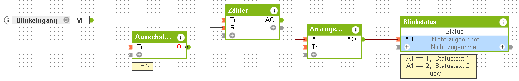

    Hallo zusammen.
    Möchte euch um Hilfe bitten bei folgendem Problem:
    An meinem "Wasserstopp-Ventil" gibt es eine LED, die durch
    einmal Blinken --> Zustand 1 signalisiert,
    zweimal Blinken --> Zustand 2,
    dreimal Blinken --> Zustand 3 usw.
    Die LED kann ich per digitalem Eingang abfragen.
    Die Blinkfrequenz ist eindeutig für den Beobachter, d.h. es ist erkennbar, dass die LED z.B. dreimal geblinkt hat (ca. alle 1 Sec), danach ist kurz Pause (ca. 3 Sec), dann folgt wieder dreimaliges Blinken.
    Ich möchte mir nun mit den Bordmitteln der Config einen Zähler bauen, der die einzelnen Zustände erkennt und in der Visualisierung als Text z.B. "Zustand 3" ausgibt.
    Die Zustände sind unterschiedliche Fehlerzustände, die mir anzeigen, warum das Ventil geschlossen wurde. Die Zustände wechseln sich also auch nicht ab.
    Freue mich über jede Antwort!

    Da gibt es bestimmt einige Möglichkeiten.
    Hier mal eine davon:

      Wenn die Frequenz gleich ist, ginge sogar der Mehrfachklick. Wenn es max 4 Zustände gibt
        Suuper, und besten dank für die schnellen Antworten.
        Romildos: Deinen Vorschlag habe ich probiert, funktioniert auch. Allerdings musste ich eine zusätzliche Ausschaltverzögerung einsetzen, so, dass Reset des Zählers und Tr des Analogspeichers nicht gleichzeitig sind.
        Christian: genial einfach, geht auch, da genau 4 Zustände abzubilden waren. Habe mich aber trotzdem für die andere Lösung entschieden. War mir doch zu abstrakt mit den Mehrfachklicks.

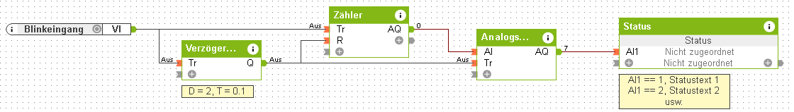

          Hallo Derk
          Wenn Du an Stelle der Ausschaltverzögerung einen Verzögerten Impuls (ohne Negierung) nimmst, sollte es auch ohne die zweite Ausschaltverzögerung funktionieren.

            Hallo Romido
            das ist ja noch viel eleganter!
