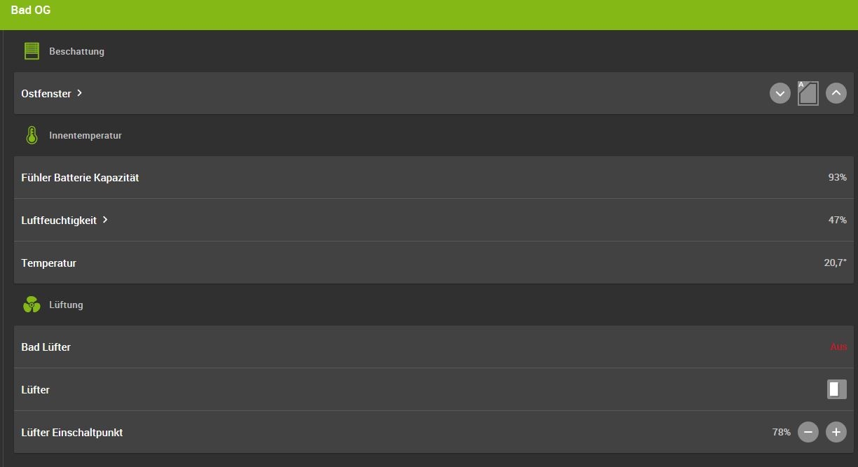

    Hallo!
    Ich würde gerne mit dem Feuchtefühler Air meinen Ventilator im Bad ansteuern. Bedeutet sollte Feuchte z.B. über 65% ansteigen dann Ventilator starten. Kann mir jemand weiterhelfen?

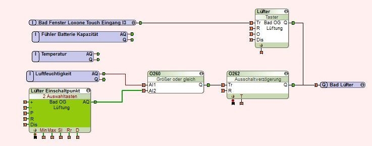

      • 4612
      Mit dem klappt das schon!
      Mach das schon ein Jahr mit einem 10Minuten Intervall.
      Wenn die Aussenfeuchtigkeit sehr hoch ist dann stell ich den Wert mit einer 2Tastenbedienung hoch.
      Eleganter wäre es mit einer Formel aber da war ich noch zu faul.

        Genau den meinte ich, kannst du mir zeigen wie du ihn programmiert hast?
          • 4612
          https://www.loxforum.com/forum/germa...euchte-messung
