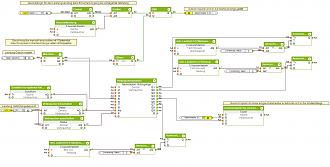

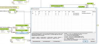

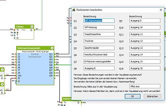

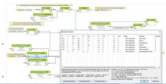

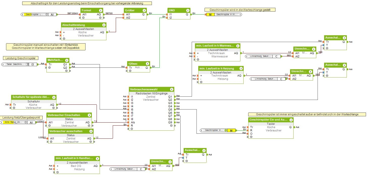

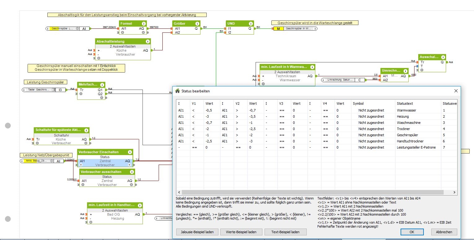

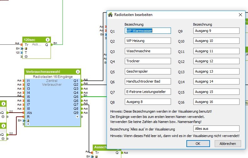

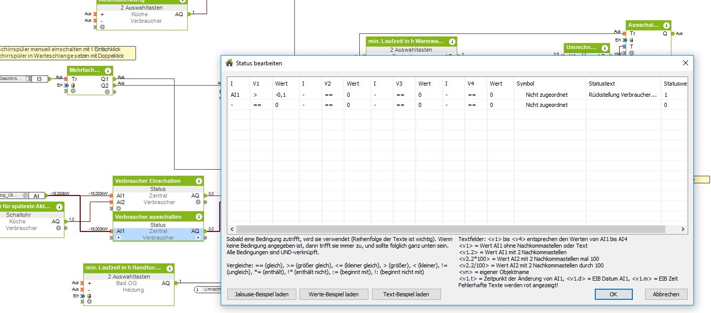

                    Hab mal was zusammengestoppelt. (aber nur in der Simulation getestet)
                    Geschirrspüler beladen - einschalten - Programm auswählen - Taster betätigen - bei Leistungsanstieg innerhalb 120sec geht der Geschirrspüler in die
                    Warteschlange (mind. Pausenzeit 120sec)
                    Klicke auf die Grafik für eine vergrößerte Ansicht  Name: Energiemanager Eigenbau.JPG Ansichten: 1 Größe: 304,3 KB ID: 81610
                    Klicke auf die Grafik für eine vergrößerte Ansicht  Name: Energiemanager Eigenbau II.JPG Ansichten: 1 Größe: 167,2 KB ID: 81611
                    Klicke auf die Grafik für eine vergrößerte Ansicht  Name: Energiemanager Eigenbau III.JPG Ansichten: 1 Größe: 435,2 KB ID: 81613
                    Klicke auf die Grafik für eine vergrößerte Ansicht  Name: Energiemanager Eigenbau IV.JPG Ansichten: 1 Größe: 304,3 KB ID: 81614
                    Schaltuhr für die späteste Aktivierung verwenden mit den Zugehörigkeiten wie bei dem Radiotastenbaustein.
                    Leistungen und Prioritäten im Status anpassen
                    Anbei noch das File inkl. dem alten Energiemanager wer ihn nicht mehr hat!

                      Hallo AlexAn,
                      diese Starterkennung (z.B. 120s) hat meine Miele WM und TR regelmäßig mit Fehlern (z.b. Festhängen des Programms) quittiert. Nach Rückfrage bei Miele hat man mir dringend davon abgeraten die Maschinen regelmäßig nach Start vom Netz zu trennen wegen evtl. Schäden in der Elektronik. Mal ist es ok, aber halt nicht ständig.
                        Hast natürlich recht ist eine Grundvoraussetzung das der Hersteller das freigibt.
                        Hardcoreuser in einem anderen Forum haben den Türkontakt für die Unterbrechung missbraucht aber das ist mir auch zuviel Aufwand.
                        Meine Miele hängt auf dem Warmwasseranschluss mit dem Programm Solarspar - also kommt die Energie vom Warmwasserspeicher: https://www.loxforum.com/forum/mein-...n-schaltet-ihr
