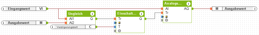

    Hallo.
    Ich suche nach einer Möglichkeit, einen Status in % nach Zeit x auszugeben.
    Wenn der Status z.B. 40% sich ändert soll die Änderung erst nach x sek weiter geben werden.
    Wie kann ich dieses umsetzen?
    Über jeden Tipp wäre ich dankbar.
    • 5178
    Ich denke das solltest Du noch etwas genauer erklären.
    Soll der Wert bei jeder Änderung weitergegeben werden oder nur wenn er von 40% abweicht?
    Welcher Wert soll weitergegeben werden wenn sich dieser ändert und vor Ablauf der Zeit nochmals ändert?
    Ein Beispiel wie eine Verzögerung aussehen könnte.
    An Stelle des Analogspeichers könnte auch ein Statusbaustein verwendet werden.

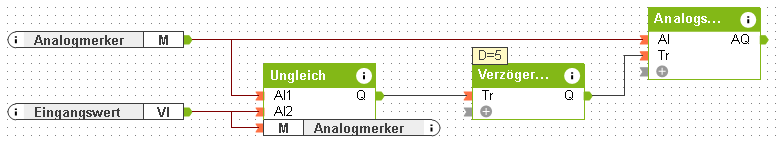

      Moin,
      Super !! Vielen Dank für deine Hilfe.
      Das war genau das was ich gesucht habe und es funktioniert super!!
      Eine Frage noch, kann man es auch so umbauen das der Ausgabewert erst ausgegeben wird, wenn der Eingangswert 5 Sek unverändert bleibt.
        • 5178
        Versuchs mal mit dem Verzögerten Impuls.
