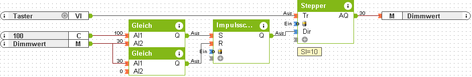

    gibt es eine Möglichkeit eine Lampe in definierten Schritten (z.B. 10%) ohne Langzeitklick zu dimmen? Ich suche eine Funktion wo ich im Prinzip 10x einen Taster betätigen kann und es wird immer 10% heruntergedimmt bis 0% erreicht wird und danach geht es in 10% Schritten wieder bis zu 100%.
    Im Dimmerbaustein bzw. der Lichtsteuerung besteht nur die Möglichkeit des Langzeitklicks, zumindest habe ich dort nichts dazu gefunden.

    Das kann man ausserhalb des Dimmerbausteins schon "zusammenstricken".
    Dies würde dann aber bedeuten, dass du beim Löschen des Lichts auch wieder x mal drücken oder einen zweiten Taster für Licht aus/ein verwenden müsstest.
    Daher würde ich da eher die Eigenschaften Schritt (Wert = 10) und Schrittzeit (Wert = 1) einstellen und doch den Langzeitklick verwenden.

      naja das eigentliche Problem dabei ist ein anderes.
      ich habe überall Lightify GU10 RGBW verbaut und bekomme die nicht problemlos gedimmt über das picoc Script.
      ich kann die aber über Homebridge und/oder FHEM dimmen, hier kommt es zu einer Verzögerung wenn ich die Dimmfunktion auf einen Taster lege. Wenn ich jetzt Langzeitklick verwende kann ich nicht live sehen wie ich dimme und mich nervt dieses umschalten im Lichtsteuerungsbaustein wenn man den Finger runter nimmt und es beim nächsten mal drücken wieder heller wird.

        Habe da mal schnell was zusammengebastelt.
Ansichten: 935
Größe: 15,0 KB
        Edit:Remanenz
        Zuletzt geändert von romildo; 10.12.2016, 07:18.

          cool, danke dir :-)
          werde ich morgen gleich testen und melde mich dann

            funktioniert super, Vielen Dank :-)
