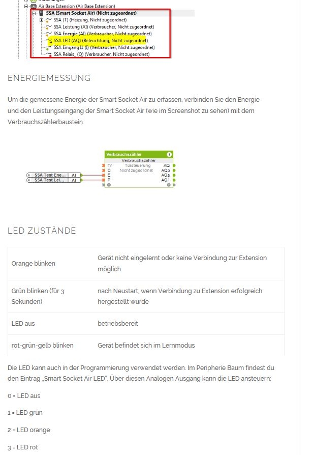

    ich habe eine Frage zur LED-Anzeige der Smart Socket. Kann ich diese so ansteuern dass diese den Status (AN oder AUS) anzeigt? Es steht ja auch auf der offiziellen Loxone Seite das es geht, jedoch weiß ich nicht wo ich die Werte usw. eigeben muss.

    du mußt dir den "Aktor LED" in die Programmierung ziehen und mit einer Logik ansteuern.

    Mit dem Statusbaustein könntest du dir auch noch andere Zustände anzeigen lassen.
    Der Statuswert entspricht dann den Wert der LED Anzeigen

        Hab es dir im # 2 gelb markiert am Ausgang vom Taster!
        Also "Aktor LED" auf den Ausgang vom Taster - Ausgeschaltet LED ist dunkel und ein ist grün!

            Durch das "anhängen" der LED an An/Aus des Tasterbausteines bekommt den LED bei An den Wert 1 und bei Aus den Wert 0. Du müsstest also bei Aus den Wert 3 an die LED übergeben.
            Da ich nicht am PC sitze, versuche ich es mal zu erklären. Du könntest zum Einen an den Ausgang des Tasters einen Statusbaustein "hängen" und mit den Bedingungen im Baustein den AQ -Ausgang des entsprechend setzen und die LED an diesen "hängen". Es gibt aber noch einige weitere Möglichkeiten, die mehr oder weniger verständlich sind

                    wieso sollte der Alarmbaustein nicht zielführend sein? Sieh Dir mal den Ausgang Qo an. Dieser geht auf "Ein" wenn ein Fenster/Tür geöffnet ist.
                    Du hast jetzt verschiedene Möglichkeiten auf 1 oder 3 zu kommen. Die Eine wäre der Statusbaustein. Hier könnte man über die Bedingung 0/1 den Ausgangswert auf 1/3 setzen. Ich bin aber der Meinung, dass dieser Baustein hier zu overloadet ist und intern zu viel Speicher und Rechenzeit für diese Anwendung zieht. Eine weitere Möglichkeit wäre der Formelbaustein. Du gehst von Qo auf I1 des Formelbausteines und gibst die Formel I1*2+1 an und gehst mit dem Ausgang dann auch Deine LED. Es gibt dann noch andere Möglichkeiten über Analogwähler etc. Aber das soll erst mal reichen, da ich diese Lösung als am effektivsten halte.

                        Okay, ist auch nicht schlimm. Fenster- und Türenkontakte sind bei geschlossenem Fenster/Tür geschlossen, also Ein. Du willst also wissen ob alle Kontakte Ein sind. Logisch gesprochen ist Fenster1 UND Fenster2 geschlossen. An einen UND Baustein kannst Du mehr als 2 Dinge ranhängen und die werden alle "verundet". Jetzt ist der Ausgang des und für die obige Schaltung nur noch verkehrt, also drehst Du ihn um indem Du am Ausgang negierst (also den Punkt setzt).

                          Du könntest die Fensterkontakte auch an einen "Fenster- und Türüberwachung" Baustein anschliessen.
                          AQo zeigt dann die Anzahl offener Fenster und Türen.

                              Ich habe es letzlich so gelöst: AQo an einen Größer Baustein dessen Q ich an einen Formelbaustein angedockt habe, über den ich letztlich mittels Formel auf die 3 für die rote LED gekommen bin.
                              somit habe ich jetzt einen Mechanismus, der die LED rot aufleuchten lässt, wenn die Anzahl der geöffneten Türen oder Fenster Größer 0 ist.
