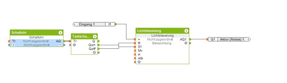

    Schaltuhr schaltet falsch
    kann mir jemand erklären, warum der Ausgang AQ1 genau das Gegenteil von der Schaltuhr macht?
    Danke und Gruß
    Stefan
  • Muto
    • 06.09.2016
    • 322
    Weil der Eingang ein Triggereingang ist, der für einen Impuls gedacht ist. Du musst entsprechend dein Dauersignal in einen Impuls umwandeln.
    In deinem Fall wäre aber ein Analogwahlschalter, den du mit der Szene (Eingang AIs) verbindest die bessere Wahl. Bei deinem Aufbau schaltet sich sonst nämlich das Licht ab, wenn es zufällig schon eingeschaltet ist und der Impuls kommt. Oder du legst den Impuls bei steigender Flanke auf S1 und bei Fallender Flanke auf R.
    Oder du lässt die Lichsteuerung komplett weg und verbindest die Schaltuhr direkt mit der Lampe.

      Da es gerade schnell gehen musste, habe ich die Lichtsteuerung jetzt weggelassen und die Lampe direkt mit der Schaltuhr verbunden. Das funktioniert auch prima.

        Wie oben beschrieben
        Qon und Qoff überkreuzen sich. Ist leider schlecht erkennbar
