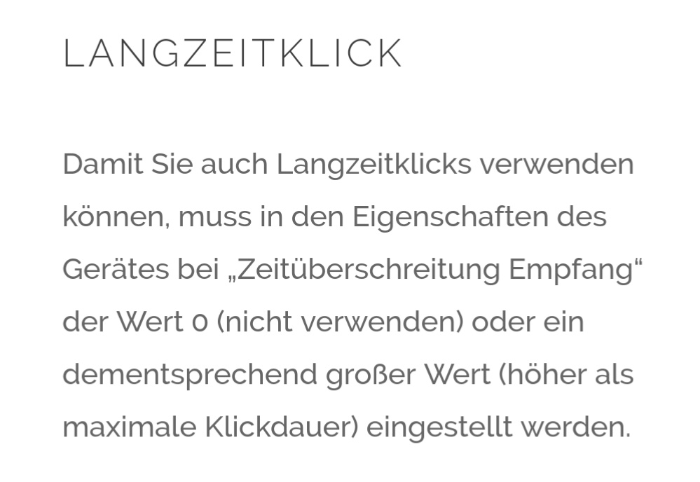

    kann man mit der Remote Air auch einen Langzeitklick realisieren? Habe da bisher nichts gefunden. Möchte mit der Remote Air mein Licht dimmen, da diese aber immer nur einen Impuls aussendet kann ich das Licht lediglich ein- und ausschalten aber nicht dimmen.
    Rene
    In der Dokumentation der Remote Air, hat es Loxone recht schön beschrieben. Siehe Bild im Anhang.
    Funktioniert bei mir einwandfrei.
