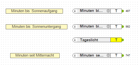

    In den Zeiten steckt offensichtlich ein Bug (V 8.0.7.19):
    Klicke auf die Grafik für eine vergrößerte Ansicht  Name: Tageslicht.png Ansichten: 1 Größe: 12,4 KB ID: 72764
    Screenshot stammt von 12:27 Uhr, also sollte bei "Minuten bis Sonnenuntergang" ca. 240 stehen. Die Zeiten "Minuten bis Sonnenaufgang/Sonnenuntergang" sind total falsch, damit auch "Tageslicht" was wohl auf die gleichen Grunddaten zugreift. "Minuten seit Mitternacht" ist OK.
    Die dargestellten Werte stammen aus dem Liveview, die Simulation liefert die gleichen Werte.
    KORREKTUR: FEHLALARM "Minuten bis Sonnenaufgang/Sonnenuntergang" zählt ab Mitternacht, dann stimmt's.
    simon_hh Hast du mal in der Config in der Simulation die Zeit verändert, z. B. auf 20 Uhr. Was zeigt "Tageslicht" dann an? Bei mir geht's dann auf jeden Fall aus.
