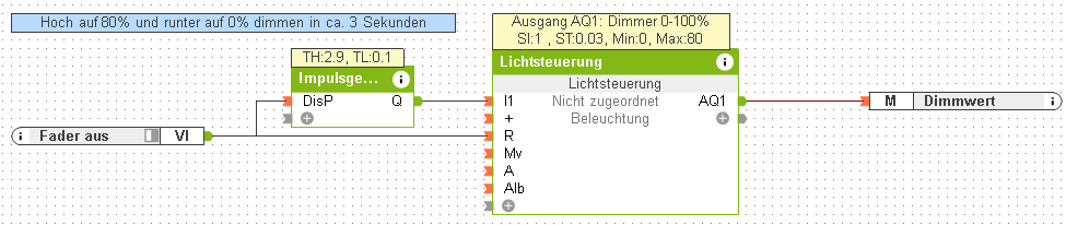

    ich würde gerne eine pulsierende Farbe auf einem RGB Stripe wiedergeben.
    Wie kann ich sowas realisieren? Das Licht soll z.B. von 0% auf 80% innerhalb 3s und wieder zurück auf 0% in 3s usw.
    Danke schonmal!

    frohe Weihnachten wünsche ich noch. Ja, das ist einfach möglich, lege ein Lichtsteuerungsmodul mit 2 Szenen an (80% und 0%) und spreche den Triggereingang (+) des Lichtsteuerungsmoduls mit einem flankengetriggerten Wischrelais an.

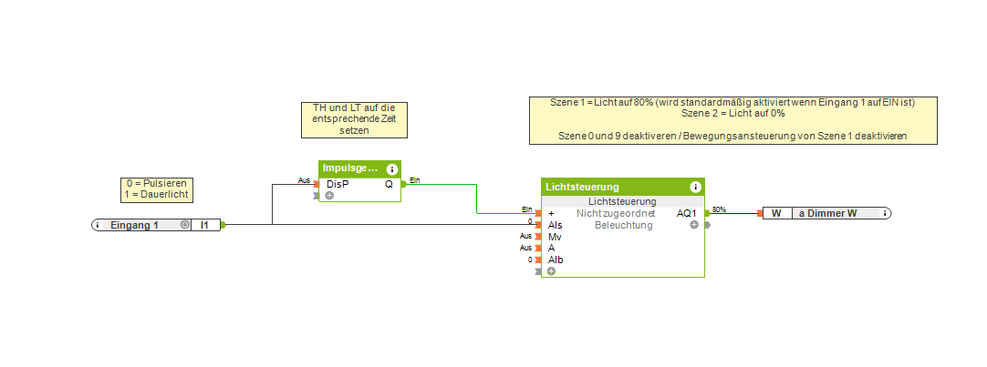

      Ich habe das mal nachgebaut, klappt an und fuer sich auch ganz gut, hat aber den Nachteil, dass an dem flangengesteuertem Wischrelais der Parameter N eine Konstante erwartet, wie oft der Zyklus wiederholt werden soll. Wie kann man das dynamisch gestalten?
      Hintergrund zu meiner Frage ist: Ich habe eine Tuerklingen, die einen LED-Ring hat. Diesen wuerde ich gern, wenn jemand klingelt oder das Haus verlassen, also die Alarmanlage ON ist so lange pulsieren lassen, bis entweder die Tuer geoffnet oder die Alarmanlage deaktiviert ist. Mir faellt da irgendwie keine richtige Loesung ein.

      Dann nimm statt dem Flankengetriggerten Wischrelais ein Impulsgeber Modul - TH und LT entsprechend setzen und dann an DisP ein Signal anlegen, wenn der LED-Ring nicht pulsieren soll. Oder halt Invertieren wenn du das pulsieren mit einem Signal aktiveren willst.
      Für den Ruhezustand wenn es nicht pulsieren soll, würde ich dann an AIs vom Lichtsteuerungsmodul mit einer Konstante 1 oder 2 gehen, je nachdem ob es dauerleuchten soll oder nicht (Szene 1 oder 2)

        klappt perfekt!

      Eine Bitte - könntet ihr mal einen Screen von der vorgeschlagenen Config posten?
        Gerne doch... ist doch Weihnachten

          Ich habe die Anforderung etwas anders verstanden, daher hier auch meine Lösung
          Lichtsteuerung benötigt hier keine Szeneneinstellung.
          Klicke auf die Grafik für eine vergrößerte Ansicht  Name: Wechsler_0_80_0.png Ansichten: 1 Größe: 14,0 KB ID: 73958

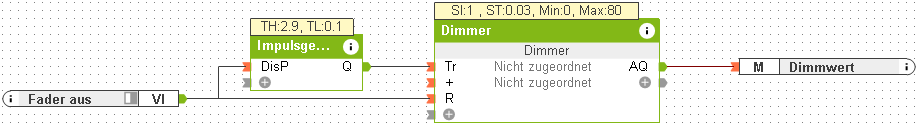

          Hier noch eine etwas einfachere Variante mit Dimmer an Stelle Lichtsteuerung
Ansichten: 960
Größe: 10,4 KB

            und den Dimmwert klemme ich dann wo dran?
            Im Moment hängt der RGB Stripe klassisch an AQ1 an einem Lichtbaustein....
              Deine Frage in #1 ist halt etwas allgemein.
              Wenn Du mir sagst was die RGB Stripe alles können und von wo aus wie bedient werden soll, kann ich Dir vielleicht weiterhelfen

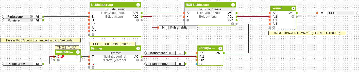

              oh ok....ich will neben der normalen Steuerung (Wie jetzt schon da) eine zusätzliche Option in der Visu haben den RGB Stripe pulsieren zu lassen....am liebsten mit Farbauswahl....
              Reicht das?

            Sofern ich es richtig verstanden habe hier mal ein etwas aufwendiges Beispiel.
            Damit Du es nicht erstellen musst, habe ich es zum Testen in der V8.1.11.11 als config angehängt.
            Zu beachten ist, dass die Pulshelligkeit den Helligkeitswert aus der Lichtsteuerung als Maximalwert bezieht.
            Logischerweise kann die Steuerung den Wünschen entsprechend verändert werden.
            Möglicherweise ginge dies auch viel einfacher, so auf die Schnelle ist mir aber nichts anderes eingefallen.
            Änderung: Bild und Config
            Klicke auf die Grafik für eine vergrößerte Ansicht  Name: Pulser1_0_80_0.png Ansichten: 1 Größe: 33,7 KB ID: 74000

              wo klemme ich jetzt den RGB Merker an - direkt an die RGB Stripes? Kann ich die dann auch noch zusätzlich an dem normalen Lichtbaustein dranlassen?

                Habs hinbekommen....jedoch ist das ganze sehr ruckelig - die Schrittweite ist zu hoch...
                Stelle ich die im Dimmer Block unter Schritt ein?
                Das soll sehr flüssig laufen....
                DANKE
                  Versuch es mal mit im Dimmer mit:
                  SI:1 , ST:0.03 an Stelle SI:10 , ST:0.3

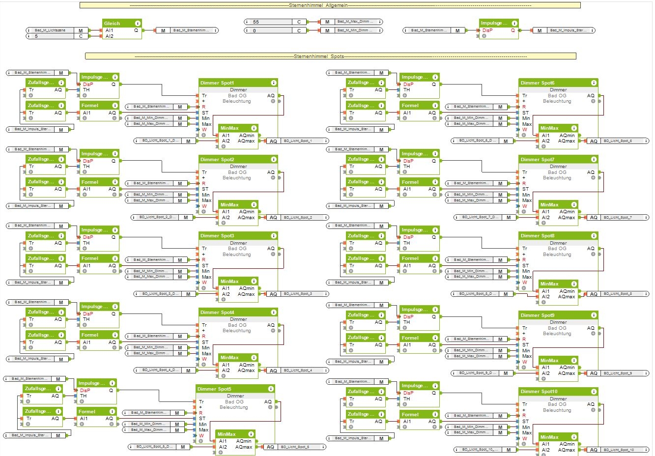

                Sehr interessant eure Umsetzung. Ich habe schon länger etwas ähnliches (aber etwas komplexer) im Kopf. Habe mich bisher aber noch nicht ran getraut. Im Bad habe ich 10 Spots auf 10 DMX-Kanälen. Diese würde ich in einer Szene auch gerne pulsieren lassen. Aber nicht alle gemeinsam sondern zufällig (oder scheinbar zufällig).
                Hat da auch jemand eine Idee?

                  Ich könnte mir vorstellen, dass es mittels Zufallsgeneratoren möglich sein sollte.
                  Ich würde mir einen Pulser für einen Kanal zusammenbasteln und wenn dieser dann so funktioniert wie ich es mir wünsche, diesen kopieren und so oft wie benötigt einfügen.

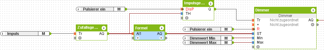

                  Hier ein Beispiel von mir wie so ein Pulser für ein Kanal aussehen könnte.
                  Klicke auf die Grafik für eine vergrößerte Ansicht  Name: Zufallspulser.png Ansichten: 1 Größe: 17,9 KB ID: 74956
                  Damit Du auch siehst wie das Beispiel dann erweitert aussieht, hänge ich es einfach mal als config hier rein.
                  Es ist natürlich nur schnell zusammengebastelt und müsste sicher noch an die Bedürfnisse angepasst werden.
                  Als Anstoss gedacht, damit Du dich ran traust.
                  [ATTACH]n74960[/ATTACH]
                  Zuletzt geändert von romildo; 03.01.2017, 11:13.

                    Vielen Dank dafür, habe etwas damit rumgepielt
                    Kann es sein, dass du im Reiter Allgemein beim Eingang des Impulsgebers die Invertierung vergessen hast?
                    Auch darf der Zufallsgenerator keine 0 ausspucken, da ansosnten das Licht flackert.
                    Bisher sind nur 4 von 10 Spots installiert, der Rest liegt auf meiner Todo Liste Werde aber mal das Programm für die 4 Spots nehmen und mit den Werten spielen.
                    danke nochmals
                    Zuletzt geändert von Muto; 03.01.2017, 14:19.
                    Bei mir funktioniert es so, wenn ich es herunterlade und der Eingang ist auch invertiert, oder verstehe ich es falsch?
                    Konnte es nur in der Simulation testen und da flackert nichts

                  Danke nochmals für den Anstoß Es ist scharf an der Grenze zu Unübersichtlichkeit, aber es hat wenigstens auf eine Seite gepasst. In der Simulation funktioniert es schon super

                    Schade, im Ectbetrieb funktioniert es nicht. Während es in der Simulation sauber durchläuft, scheint der MS dafür nicht genügend Power zu haben. Sowohl im LiveView als auch beim Licht selbst ist der an- und abstieg Sprunghaft
